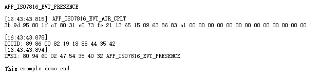

测试验证
外接SIM卡到开发板,连接开发板到PC端,打开串口助手,连接串口,查看串口日志,串口将打印ICCID和IMSI信息。每个SIM卡ICCID和IMSI信息存在差异,需要根据实际的SIM对比。
图 31 串口打印SIM卡信息
