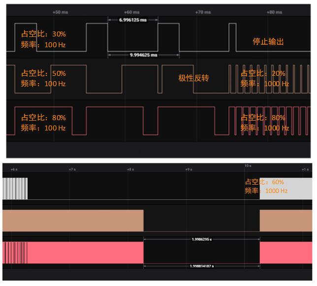

用逻辑分析仪观察MSIO0、MSIO1和MSIO2的波形变化,以GR5526为例,下面是观察的波形。
  • MSIO0:开始输出波形占空比为30%,频率为100 Hz,然后停止输出,最后设置成频率为1000 Hz,占空比为60%的波形。
  • MSIO1:开始输出波形占空比为50%,频率为100 Hz,然后进行了一次极性反转,接着输出频率为1000 Hz,占空比为20%的波形,最后设置成频率为1000 Hz,占空比为60%的波形。
  • MSIO2:开始输出波形占空比为80%,频率为100 Hz,接着改变频率为1000 Hz,最后设置成频率为1000 Hz,占空比为60%的波形。
图 28 PWM Flicker示例工程输出波形图
