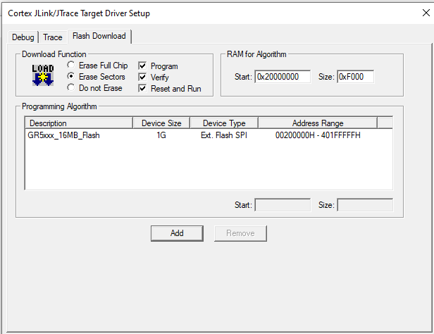

    3. 在打开的Cortex JLink/JTrace Target Driver Setup窗口中,选中Flash Download项。在Download Function区域,开发者可以设置Erase方式、选择是否Program、Verify、Reset and Run。Keil默认配置如下:
      图 25 选择Download Function
    4. 点击Add按钮,在Programming Algorithm中添加GR5xxx_ 16MB_Flash.FLM。
      图 26 添加GR5xxx_16MB_Flash编程算法

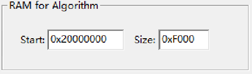

    5. 配置RAM for Algorithm,它定义了加载和执行编程算法的地址空间。Start输入框中的值必须为GR5526中RAM的起始地址0x20000000,Size输入框中的值为0xF000。
      图 27 RAM for Algorithm设置
