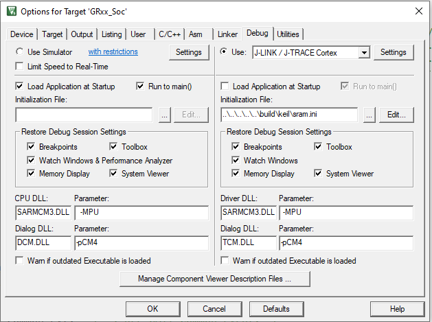

在启动调试之前,需要配置调试器。点击Keil Toolbar中的Options for Target按钮 ,打开Options for Target ‘GRxx_Soc’对话框,选择Debug标签页。窗口左边为使用软件仿真调试,右边为使用硬件在线调试。BLE Examples工程使用硬件在线调试,相关的调试器默认配置如下:
图 29 配置调试器
默认使用的Initialization File:sram.ini在SDK_Folder\build\keil目录中。开发者可以直接使用该文件,也可以将该文件复制到自己的工程目录下使用。
