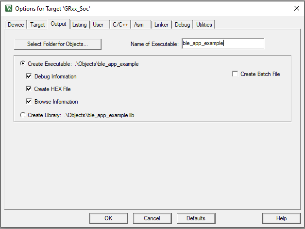

双击ble_app_example.uvprojx,Keil打开该工程示例。点击 ,在Options for Target 'GRxx_Soc'中选择Output,在Name of Executable输入ble_app_example。
图 15 修改Name of Executable

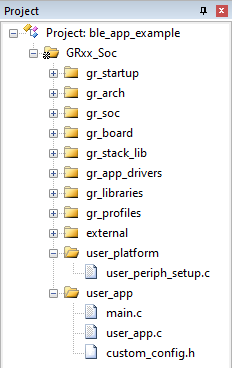

在Keil Project Window中,可查看到ble_app_example工程下的所有groups。
图 16 ble_app_example项目
ble_app_example工程下的groups主要分为两类:SDK groups和User groups。

  • User groups
    User groups包括user_platform和user_app。
    图 18 user_groups
    User groups下的源文件需要开发者来实现,各group的具体描述如下:
    表 8 User groups
    User group名称 描述
    user_platform
    软硬件资源的设置和应用程序的初始化,开发者需要根据自己项目需要实现相应的接口。
    user_app
    主函数入口以及开发者创建的其他源文件,配置BLE协议栈运行时参数和实现GATT Service/Service Client的事件处理函数。
