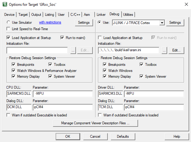

    2. 点击Keil工具栏中的Options for Target按钮 ,打开Options for Target ‘GRxx_Soc’对话框,选择Debug标签页;点击Use: J-LINK/J-TRACE Cortex右侧的Settings按钮。
      图 23 Debug标签页

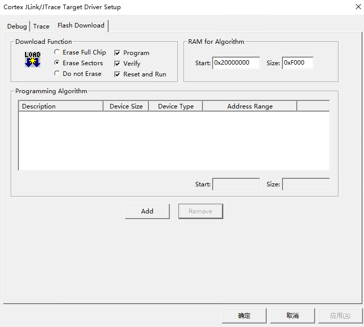

    3. 在打开的Cortex JLink/JTrace Target Driver Setup窗口中,选中Flash Download项。在Download Function区域,开发者可以设置Erase方式、选择是否Program、Verify、Reset and Run。Keil默认配置如下:
      图 24 选择Download Function

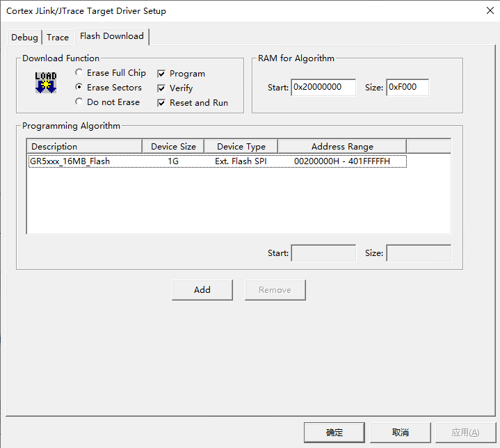

    4. 点击Add按钮,在Programming Algorithm中添加GR5xxx_ 16MB_Flash.FLM(位于SDK_Folder\build\keil\)。
      图 25 添加GR5xxx_16MB_Flash.FLM编程算法
    5. 配置RAM for Algorithm,以定义加载和执行编程算法的地址空间。Start的值应为GR5525中RAM的起始地址0x20000000,Size的值为0xF000。
      图 26 RAM for Algorithm设置

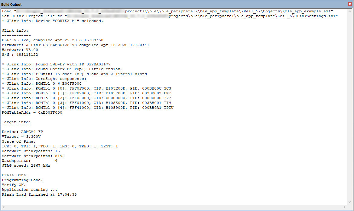

    配置完成以后,点击Keil工具栏中的Download按钮 将ble_app_example.axf文件下载至芯片Flash中。如果固件下载成功,Keil的Build Output窗口将显示如下结果。
    下载过程中,若界面提示No Cortex-M SW Device Found,则表示芯片当前可能处于睡眠状态(即开启睡眠模式的工程正在运行),无法直接下载.hex文件到Flash中。开发者需先按下GR5525 SK板的RESET键,间隔1秒左右,再点击Download按钮 ,重新下载文件。
图 27 下载结果
