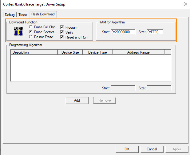

图 22 Debug标签页 - 在打开的Cortex JLink/JTrace Target Driver Setup窗口中,选中Flash Download项。在Download Function区域,开发者可以设置Erase方式、选择是否Program、Verify、Reset and Run。Keil默认配置如下:

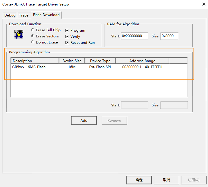

图 23 选择Download Function - 点击Add按钮,在Programming Algorithm中添加SDK_Folder\build\keil\GR5xxx_16MB_Flash.FLM。
为方便用户多芯片继承性开发,合并GR5xx系列Bluetooth LE芯片下载算法,均使用GR5xxx_16MB_Flash.FLM文件。

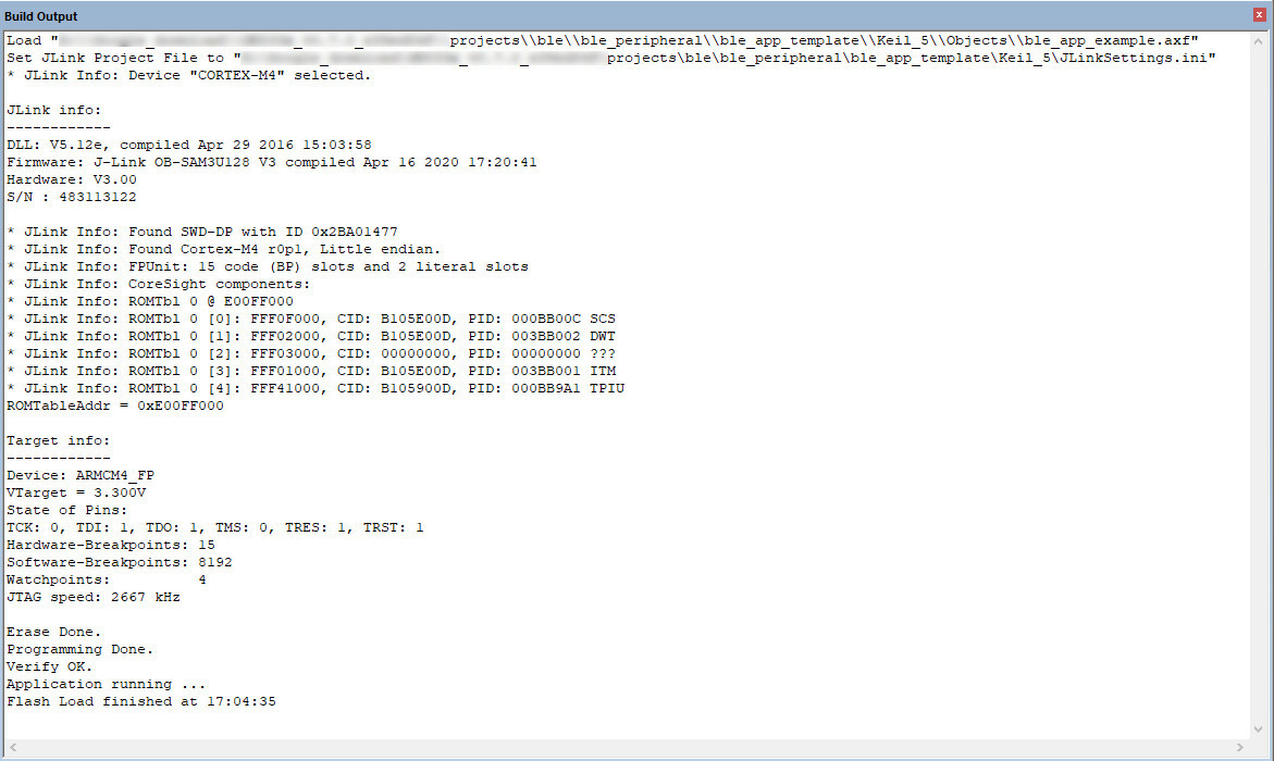

配置完成以后,点击Keil 工具栏中的Download按钮
将ble_app_example.axf文件下载至芯片Flash中。如果固件下载成功,Keil的Build Output窗口将显示如下结果。
图 26 下载结果
下载过程中,若界面提示No Cortex-M SW Device Found,则表示芯片当前可能处于睡眠状态(即开启睡眠模式的工程正在运行),无法直接下载.hex文件到Flash中。开发者需先按下GR5331 SK板的RESET键,间隔1秒左右,再点击Download按钮 ,重新下载文件。
