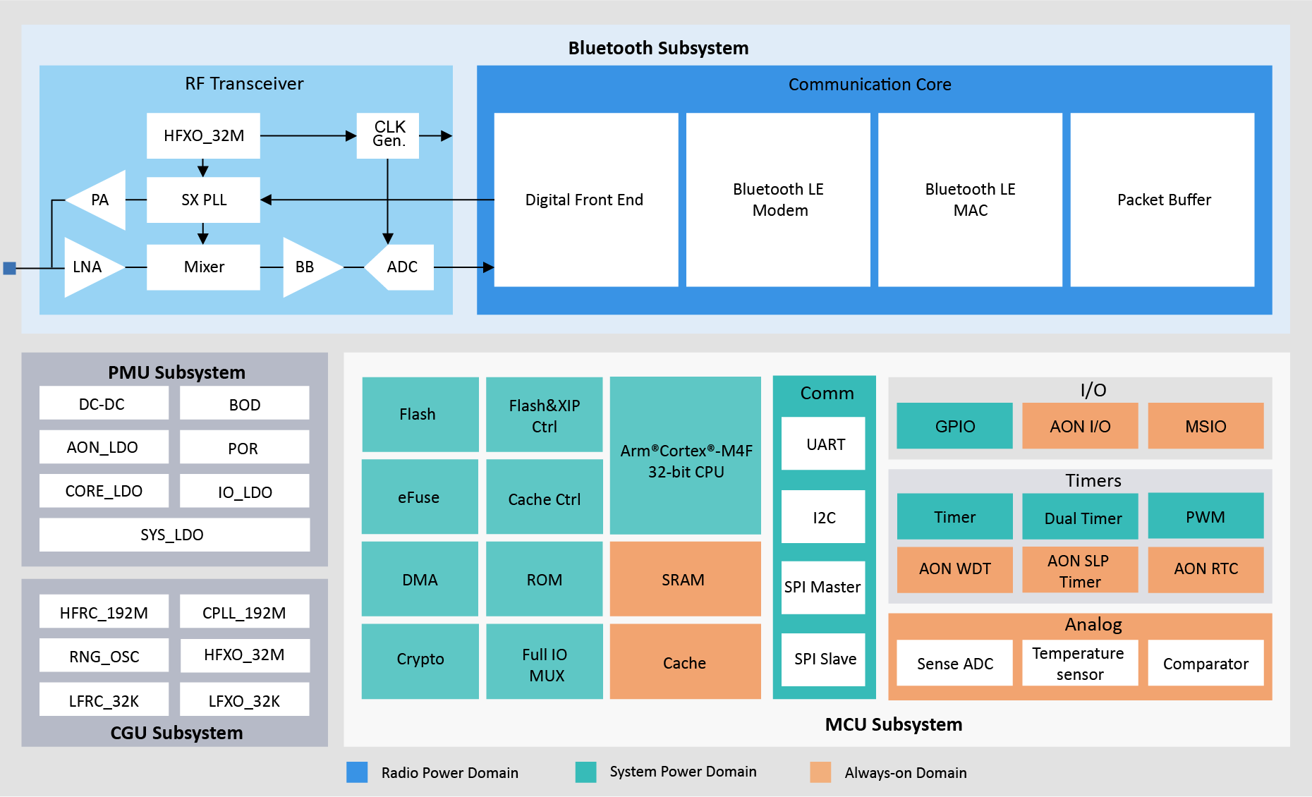

硬件架构
GR533x的硬件框图,如下所示:
- Arm® Cortex®-M4F:GR533x SoC芯片的系统核心处理器(CPU)。Bluetooth LE协议栈和Application代码均运行在该处理器上。
- SRAM:静态随机存取存储器,提供程序执行时所需的内存空间。
- ROM:只读存储器,固化了Bootloader和Bluetooth LE协议栈的软件代码。
- Flash:封装在芯片内部的Flash存储单元,用于存储用户代码和数据,支持用户代码片上运行模式(Execute in Place,XIP)。
- Peripherals:GPIO、DMA、I2C、SPI、UART、PWM、Timer、ADC及TRNG等硬件外设。
- RF Transceiver:2.4 GHz射频收发器。
- Communication Core:Bluetooth 5.3协议栈控制器的物理层,提供软件协议栈与2.4 GHz射频硬件之间的通信接口。
- PMU(Power Management Unit):电源管理单元,为各系统模块提供电源电压。可根据配置参数和当前系统运行状态,设定合理的DC-DC、SYS_LDO、IO_LDO、CORE_LDO、RF Subsystem模块参数,实现功耗自动管理。
提示:
关于GR533x芯片各模块的详细介绍,请参考GR533x Datasheet。
