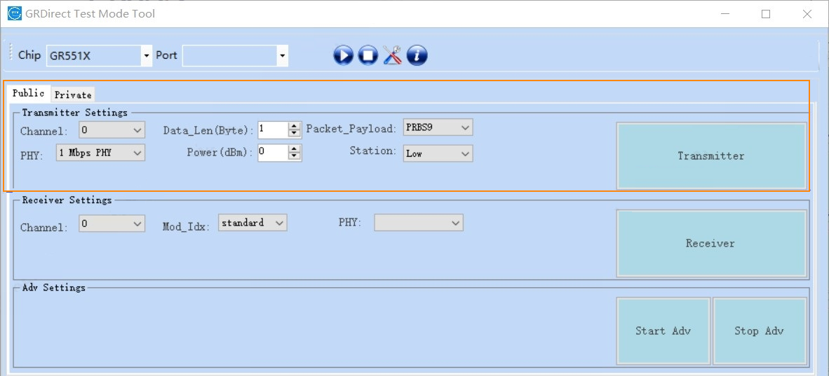

  1. 使用GRDirect Test Mode Tool,按需配置,使Bluetooth LE模组按照预制条件发出功率。
    图 2 GRDirect Test Mode Tool配置参考
    • Channel:选择需要测试的信道(0 ~ 39)
    • Data_Len (Byte):字节长度设置,选择255(最大值)
    • Packet_Payload:数据类型设置,选择PRBS9
    • PHY:可设置1 M、2 M、500 K或125 K,选择1 Mbps PHY
    • Power (dBm):功率设置(单位dBm),选择0表示TX 功率为0 dBm
    • Station:选择Low,若PHY设置为1 Mbps PHY ,对应占空比为11%; 若PHY设置为2 Mbps PHY ,对应占空比为8%

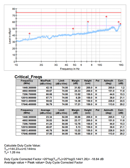

  3. 根据RSE峰值测试结果,结合DCCF换算,得到的RSE均值(参见FCC RSE均值测量)和计算说明需写入实验室认证报告中,示例如下。
    图 3 测试报告示例
