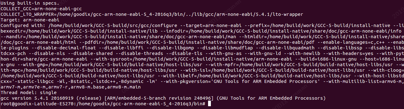

测试GCC安装结果
GCC安装完成后,可通过以下命令测试GCC是否安装成功。
arm-none-eabi-gcc -v
在Terminal上打印出以下信息,表示GCC安装成功。
- Ubuntu版的arm-none-eabi-gcc编译器自身不区分32-bit / 64-bit。

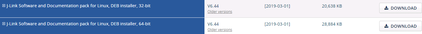

安装J-Link
访问网址:www.segger.com/downloads/jlink/,在Segger官网下载J-Link for Linux。
在Ubuntu下安装J-Link for Linux的DEB包。
- J-Link版本需和用户的Ubuntu系统兼容。
- J-Link使用6.10a及以上版本。
- 安装完成后,在命令行执行JLinkExe命令,正常情况下可开始使用J-Link。如果安装J-Link后不能正常使用,请检查环境变量是否添加成功。
