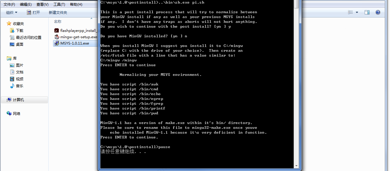

- 双击MSYS-1.0.11.exe完成MSYS工具安装。安装成功的界面如下所示:
图 4 完成MSYS安装 - gcc-arm-none-eabi-9-2020-q2-update-win32.zip为GCC免安装版本软件包,将其解压到合适的目录位置。

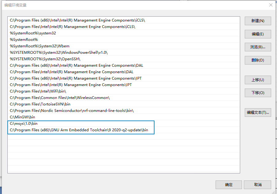

设置环境变量
在Windows高级设置的环境变量设置下增加以下软件的路径。
- MSYS路径:<MSYS_安装路径>\bin
- GCC路径:<GCC Win32 安装路径>\bin

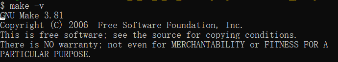

测试GCC安装结果
GCC安装完成后,输入
make –v命令查看Make工具(MSYS提供)版本信息。
图 6 查看Make工具版本信息
输入arm-none-eabi-gcc -v命令查看GCC工具版本信息。
