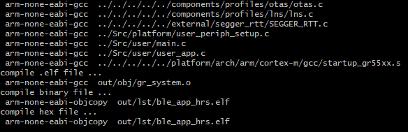

  2. 通过系统的命令行工具进入Makefile目录,输入make命令即可自动编译:
make
如果命令行打印输出以下类似的信息(不同工程具体信息不相同),表示编译成功:
图 14 编译成功显示

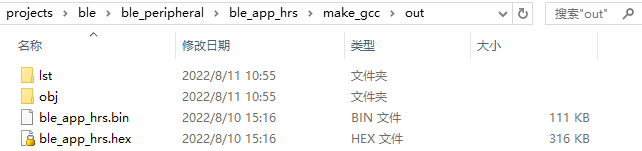

编译构建成功后,在out目录下输出$(project_name).bin$(project_name).hex文件以及存放编译过程文件的文件夹lst和obj。
图 15 Linux下make输出文件
图 16 Windows下make输出文件
