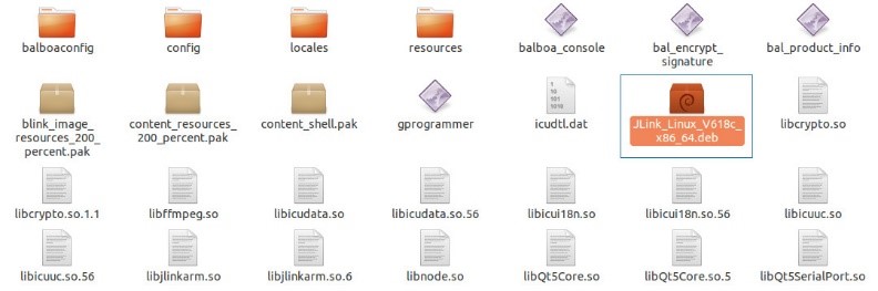

  1. 选择安装目录,解压GProgrammer for Linux的绿色版安装文件GProgrammer_linux_x64_version.tar.bz2,解压后的文件目录如图 17所示。
    图 17 解压后的文件目录
    version表示GProgrammer当前版本号。
  2. 解压后需要将GProgrammer(Linux)所在的安装路径添加到环境变量中。
  3. 若用户之前没有安装J-Link驱动,请双击目录下的JLink_Linux_V618c_x86_64.deb完成JLink驱动的安装,然后再启动软件安装。
  4. 打开终端,使用cd命令进入到解压目录,输入命令sudo ./gprogrammer,根据提示输入密码后,即可启动GProgrammer软件。
