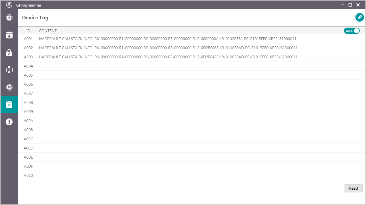

点击左侧功能导航栏的图标 ,进入Device Log(设备日志)页面。
图 46 Device Log页面
用户可查看设备日志信息,一般为芯片运行中产生的错误信息。点击Read按钮,即可从芯片读取设备日志信息。
查看设备日志信息之前,需要确保已执行如下操作:
  • 应用固件已将设备错误信息写入NVDS中(NVDS ID为A001~A010)。
  • 在GProgrammer上正确初始化NVDS区域,与应用固件程序中定义一致。
另外,通过切换页面右上角的开关按钮,可选择日志信息的显示方式。

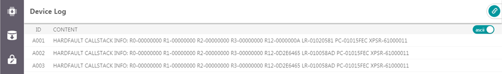

  • :开关按钮切换至ascii,表示以字符形式显示日志信息,如图 47所示。

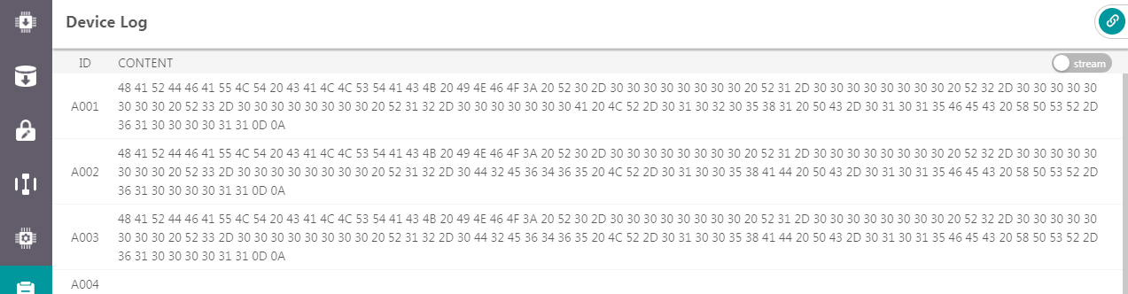

  • :开关按钮切换至stream,表示以字节流形式显示日志信息,如图 48所示。
图 47 以字符形式显示日志
图 48 以字节流形式显示日志
