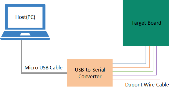

- 串口连接
选择串口连接方式时,用户则需使用一个USB转串口的转接板来连接主机与目标板。使用USB线将转接板的一端与PC相连,使用杜邦线将转接板的另一端与目标板上的芯片管脚相连。
图 5 主机与目标板的连接框图 转接板与芯片管脚的连接对应关系如下:
表 4 转接板与芯片的管脚连接对应关系 转接板管脚 GR551x芯片管脚 VCC
VCC
GND
GND
TX
GPIO_1
RX
GPIO_0
RTS
CHIP_EN
如果目标板上集成了USB转串口芯片,用户可直接使用USB线连接PC与目标板。
