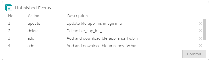

用户可一次性执行多个操作,例如:一次性下载多个固件,并将某个固件设置为启动项。用户执行的操作均为预操作,需点击Commit按钮后才会真正地执行,并且操作序列将在Unfinished Events栏中显示,如图 13所示。
图 13 操作列表
