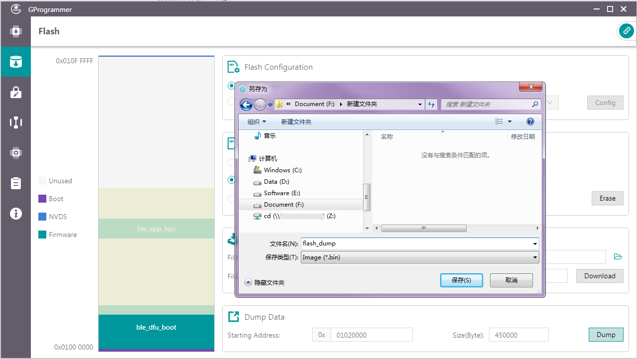

Dump数据
用户可通过指定起始地址和数据大小,将Flash中的任意数据Dump到本地保存为文件。
图 21 Dump数据
