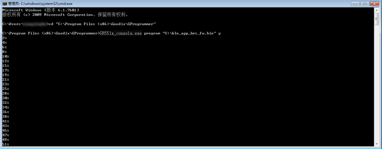

以使用program命令下载一个固件文件,并设置下载完成后立即运行该固件为例,输入的命令为:
GR551x_console.exe program “C:\ble_app_hrs_fw.bin“ y
program命令执行过程中会实时显示下载进度,如图 49所示。
图 49 执行program命令过程
