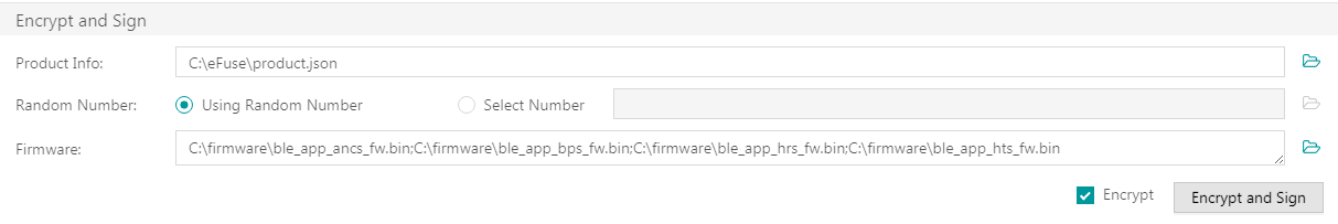

添加多个固件时,各固件的路径之间用;隔开,如图 31所示。
图 31 添加多个固件
