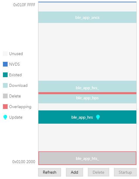

GProgrammer以图形化方式展示Flash Firmware Layout(如图 12所示),可帮助用户直观了解Flash中固件区域的占用情况。
图 12 Flash Firmware Layout 示意图
  • (浅灰色):可下载的Flash空间。
  • (深蓝色):软件默认配置的NVDS区域。固件不能下载至该区域。
  • (深灰色):待删除的固件,如ble_app_hts_。
  • (浅绿色):待下载的固件,如ble_app_ancs。
  • (深绿色):已存在于Flash中的固件,如ble_app_hrs。
  • (红色):两个固件的占用空间的重叠区域,如ble_app_hrs_和ble_app_bps。
