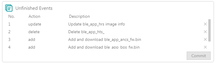

用户可一次性执行多个操作,例如:一次性下载多个固件,并将某个固件设置为启动项。用户执行的操作均为预操作,需点击Commit按钮后才会真正地执行,并且操作序列将在Unfinished Events栏中显示,如图 13所示。
图 13 操作列表

  • 在操作序列中,点击操作项右侧的 ,可撤销该操作。
  • 对于有关联关系的两项操作,撤销其中一项可能会自动撤销另一项。例如:添加一个固件文件并将其设置为启动项,即执行添加设置为启动项两项操作。如果撤销添加操作,那么设置为启动项操作将被自动撤销。
