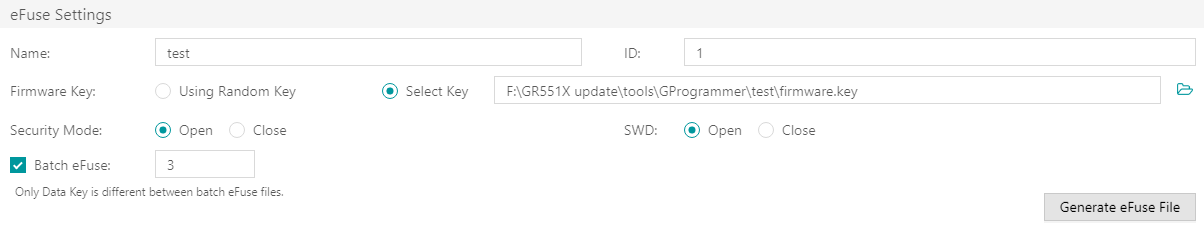

用户可通过指定产品的Name、ID、Firmware Key、Security Mode和SWD接口生成存储在eFuse中的相关文件。
图 27 设置参数
  • Firmware Key可使用软件自动生成的随机Key,也可使用用户自己选择添加的Key文件。
  • 开启安全模式后,用户可选择是否关闭SWD接口。
另外,GProgrammer还支持通过设置Batch eFuse选项批量生成多个Encrypt_key_info.bin文件,且生成的各文件具有唯一性,以保证一机一密。例如,勾选Batch eFuse选项并在文本框中设置文件数量为3,则会生成3个Encrypt_key_info.bin文件:Encrypt_key_info.bin2_Encrypt_key_info.bin3_Encrypt_key_info.bin。

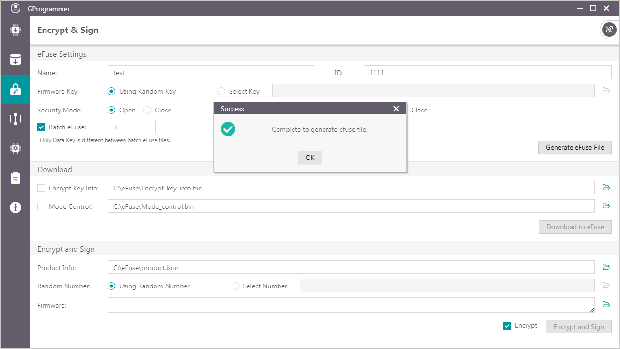

为了方便用户下载文件至eFuse或加密加签固件,生成的Encrypt_key_info.binMode_control.bin文件的路径将自动被添加到Download区域,产品信息文件product.json的路径将自动被添加到Encrypt and SignProduct Info栏中,如图 29所示。
图 29 自动加载文件路径
