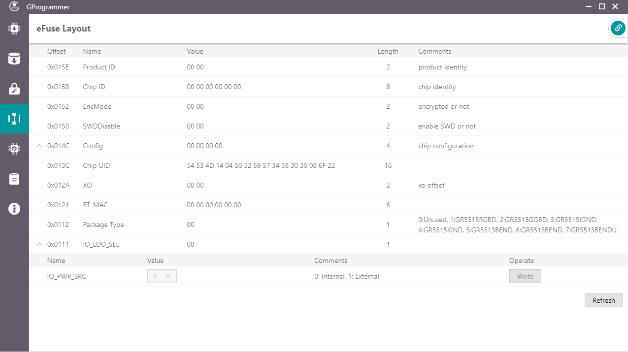

点击左侧功能导航栏的图标 ,进入eFuse Layout(eFuse展示)页面。
用户可查看eFuse的存储布局信息,如:产品唯一标识符(Product ID)、芯片唯一标识符(Chip ID)、安全模式(EncMode)、SWD接口(SWDDisable)、配置信息(Config)字段的偏移地址、值、长度等信息。其中,Config和IO_LDO_SEL字段还包含多个位域。
各字段/位域的值信息,需点击Refresh按钮读取。
点击多位域Offset前的 图标,可展开其位域信息,如图 35所示。如需收起位域信息,请点击
图标或直接双击Config和IO_LDO_SEL条目行。
用户可以更改
IO_LDO_SEL字段中的
IO_PWR_SRC位域,用于设置外设的供电方式。
只支持将0设置为1,不支持将1设置为0。
列表中展示的字段和位域信息,均来自config文件夹下的efuse_config.json文件,并非芯片eFuse中存储的全部信息。
