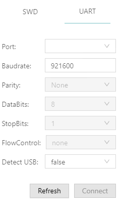

图 8 SWD连接 - 串口(UART)连接
在串口(UART)连接方式下,用户可根据实际情况配置串口号Port(需点击Refresh按钮获取串口号列表,再选择正确的串口号)和波特率,其他参数默认配置不可修改。
参数配置完成后,点击Connect按钮连接目标板。
图 9 UART连接 说明:Detect USB参数仅用于GR5526系列芯片的USB连接。设置为true,表示检测USB设备,点击Refresh按钮后,界面将提示用户复位设备,此时PC端将查找可用的USB设备(USB设备将枚举为串口设备)并将其加入Port列表中。设置为false,表示不检测USB设备,点击Refresh按钮,将获取所有串口设备加入到Port列表中。

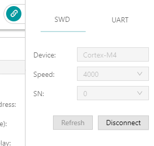

如需断开连接,再次点击
,打开连接管理面板,然后点击Disconnect按钮即可。
图 10 断开连接
