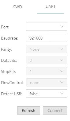

  • 串口(UART)连接
    在串口(UART)连接方式下,用户可根据实际情况配置串口号Port(需点击Refresh按钮获取串口号列表,再选择正确的串口号)和波特率,其他参数默认配置不可修改。
    参数配置完成后,点击Connect按钮连接目标板。
    图 9 UART连接
    • Detect USB参数仅用于GR5526系列芯片的USB连接。设置为true,表示检测USB设备,点击Refresh按钮后,界面将提示用户复位设备,此时PC端将查找可用的USB设备(USB设备将枚举为串口设备)并将其加入Port列表中。设置为false,表示不检测USB设备,点击Refresh按钮,将获取所有串口设备加入到Port列表中。
    • 若在UART硬件连接时无法将转接板的RTS连接至芯片的CHIP_EN(例如,GR5331DEBI未引出CHIP_EN管脚),则点击Connet发起连接并等待约1s,然后手动复位芯片或快速关闭/打开电源。若连接失败, 重试时可尝试改变等待时长。
