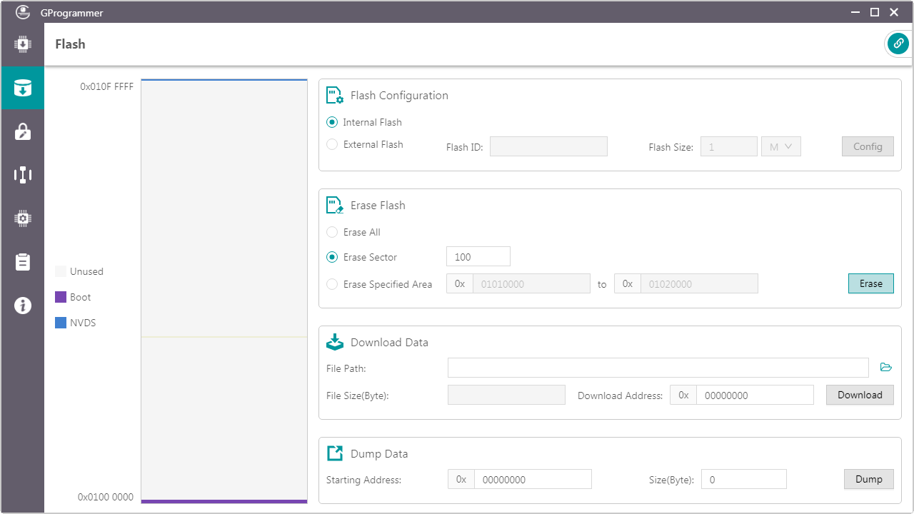

擦除Flash

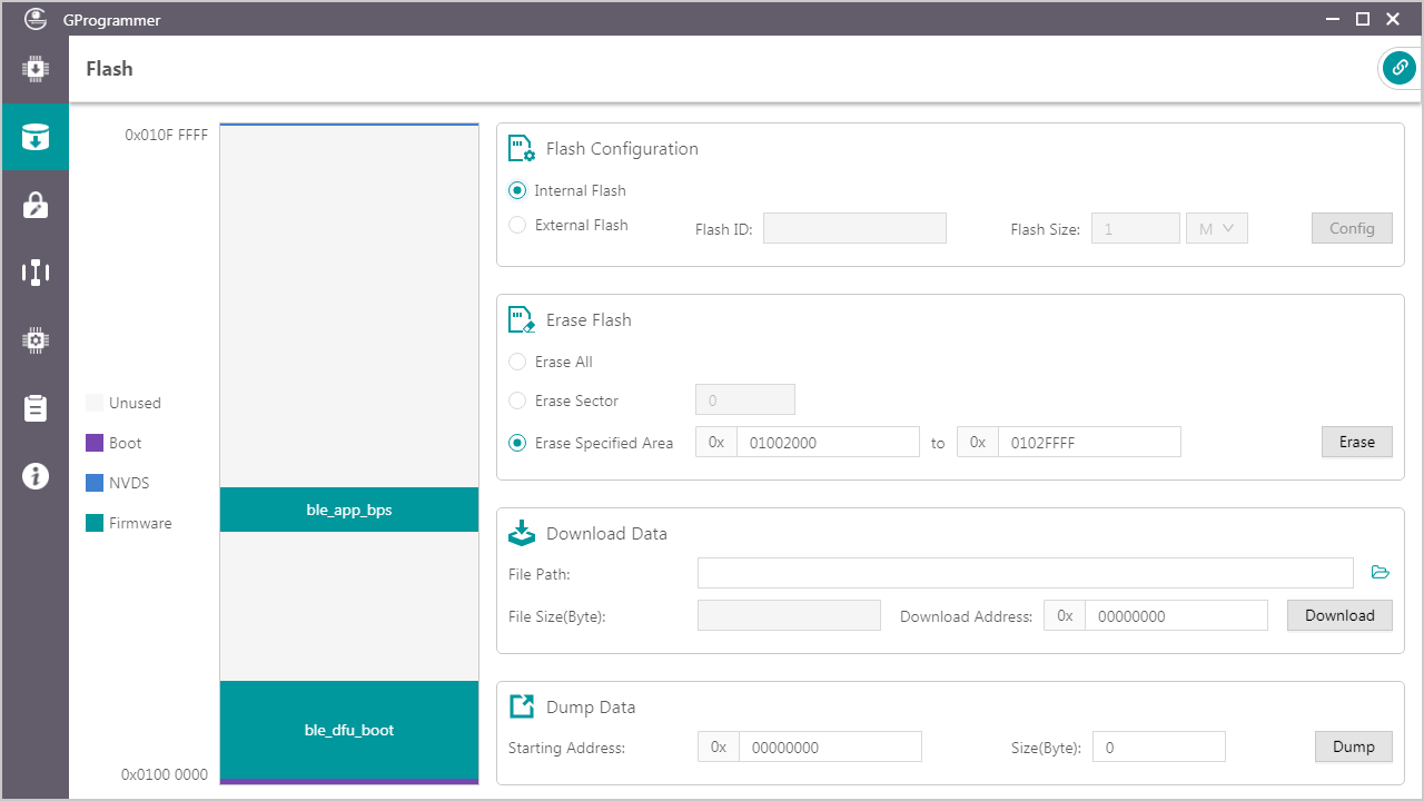

GProgrammer支持三种Flash擦除方式:全片擦除、Sector擦除和区域擦除。

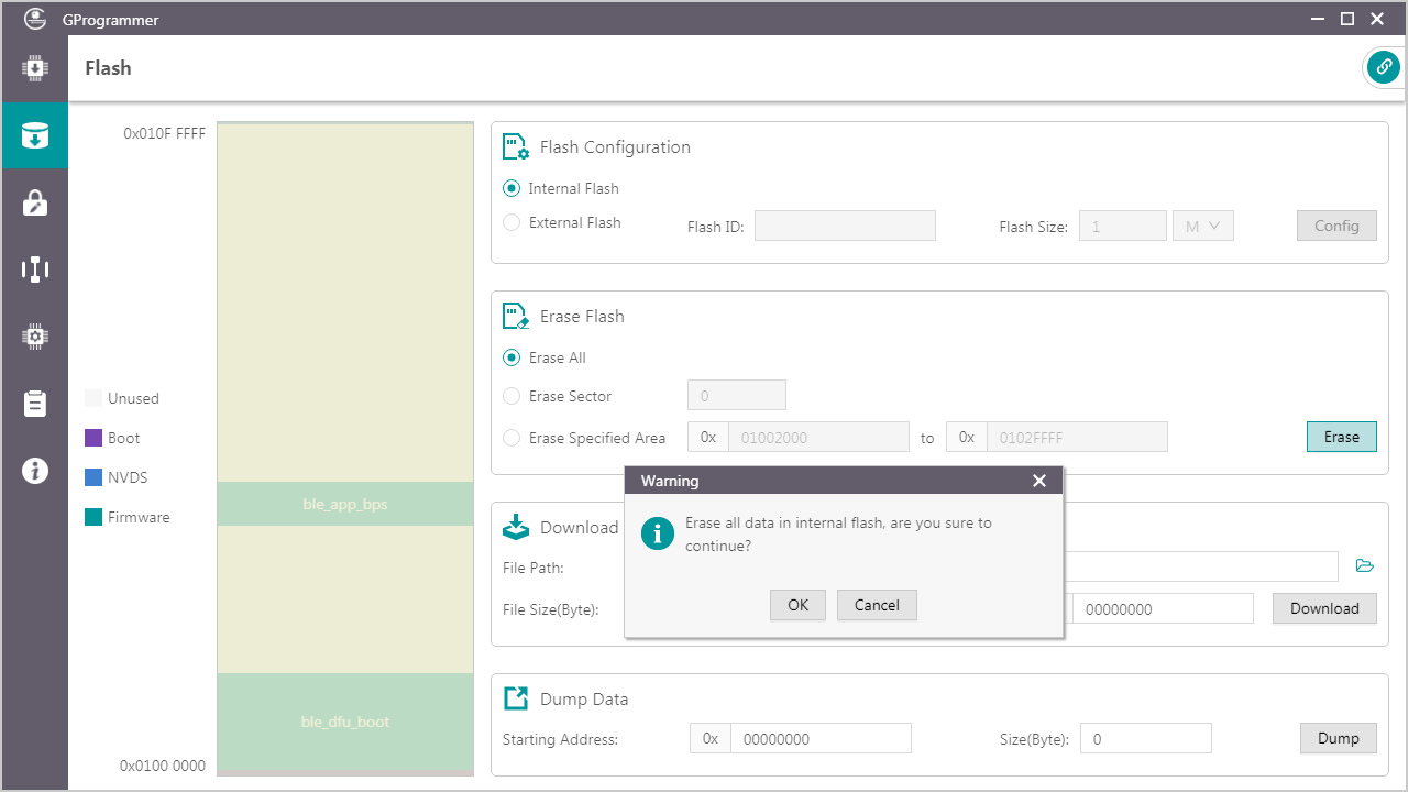

  • 全片擦除(Erase All)
    全片擦除,指整体擦除Flash空间。
    擦除后,内部Flash中的Boot和NVDS区域内容将被清空,所有Firmware将被删除。
    图 16 全片擦除
  • Sector擦除(Erase Sector)
    Sector擦除,指擦除指定的Sector区域(4 KB大小)。

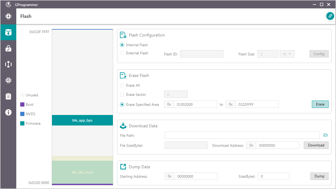

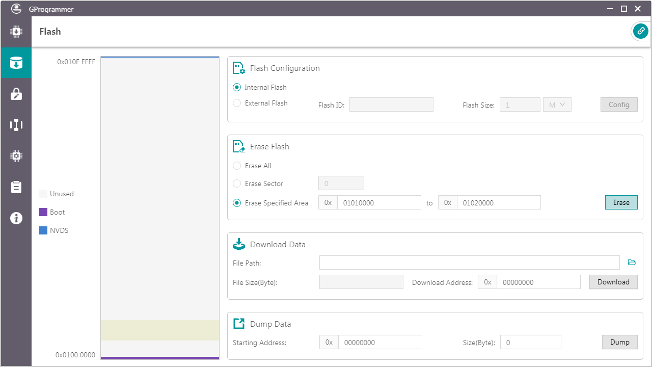

  • 区域擦除(Erase Specified Area)
    区域擦除,指在指定的地址范围内按Sector逐一擦除。
    图 18 区域擦除

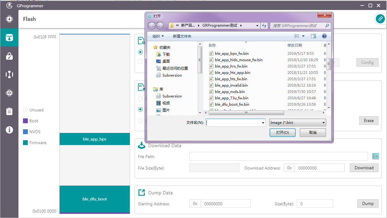

下载数据至Flash时,用户只需浏览添加数据文件,然后设置下载起始地址即可。
提示:
数据下载地址需以4 KB对齐。
图 19 浏览选择数据文件

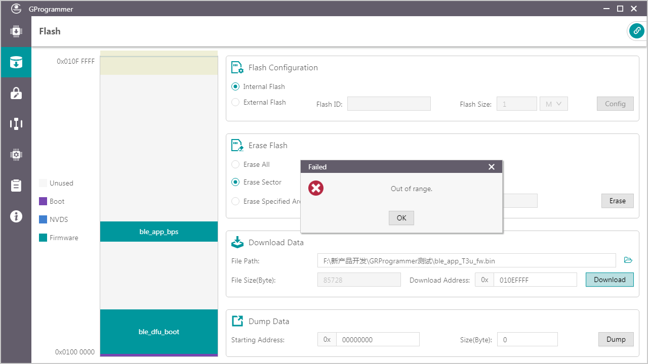

当下载的数据文件过大或设置的下载起始地址超出范围时,将导致Flash溢出报错。
图 20 Flash 溢出

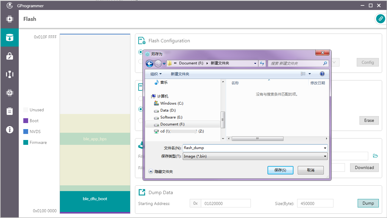

Dump数据
用户可通过指定起始地址和数据大小,将Flash中的任意数据Dump到本地保存为文件。
图 21 Dump数据

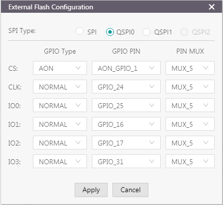

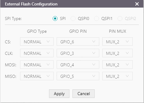

当用户操作外部Flash时,首先需在Flash Configuration栏选择External Flash;然后点击Config按钮,打开外部Flash配置窗口。用户可根据实际情况配置PIN脚。
配置完成后,点击Apply按钮应用配置信息。
  • 点击Apply按钮之前,必须确保外部Flash按照引脚配置与目标板正确连接。否则,外部Flash无法与目标板正常通信。
  • GPIO_0、GPIO_1用于设备连接,若配置为外部Flash PIN,将导致GProgrammer与目标板断开连接。
图 22 SPI配置项
图 23 QSPI0配置项

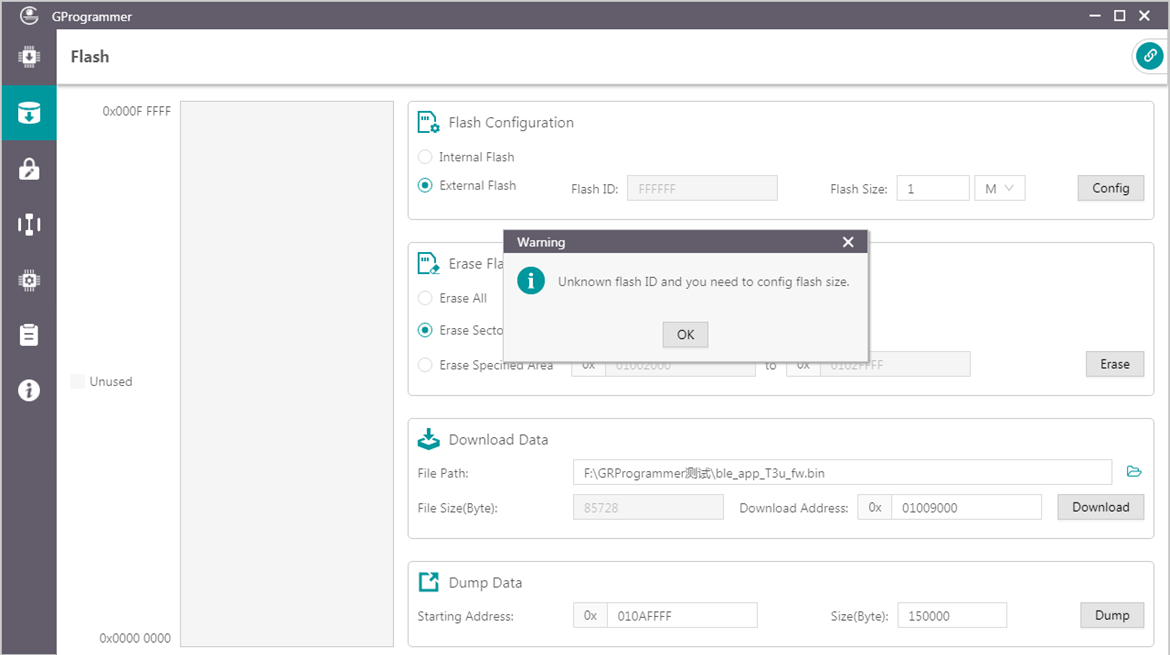

  • Flash Size 配置
    用户完成PIN脚配置并应用后,软件将读取并显示外部Flash ID,并根据Flash ID自动配置Flash Size。
    若无法判定Flash Size,则用户需自行选择设置Flash Size。
图 24 未知Flash

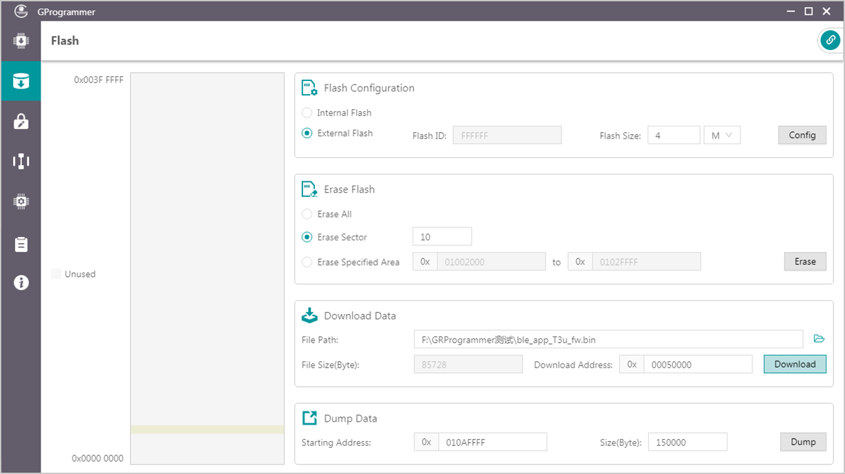

用户操作外部Flash(擦除Flash、下载数据、Dump数据)时,只要在有效地址区域之内,可任意操作,无特殊限制。
图 25 下载数据
