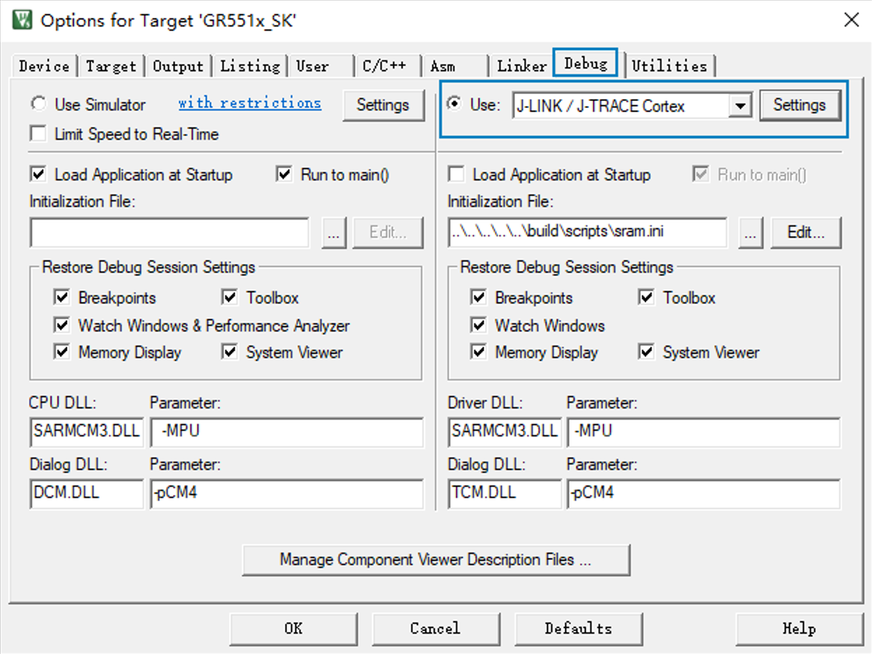

- 点击Keil Toolbar中的Options for Target按钮
,打开Options for Target ‘GR551x_SK’对话框,选择Debug标签页。点击Use: J-LINK/J-TRACE Cortex右侧的Settings按钮。

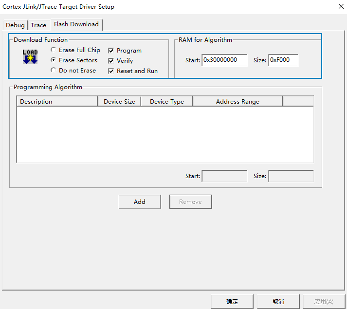

图 23 Debug标签页 - 在打开的Cortex JLink/JTrace Target Driver Setup窗口中,选中Flash Download项。在Download Function区域,开发者可以设置Erase方式、选择是否Program、Verify、Reset and Run。Keil默认配置如下:

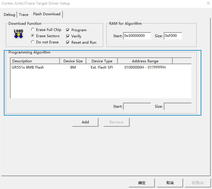

图 24 选择Download Function - 点击Add按钮,在Programming Algorithm中添加GR551x 8MB Flash.FLM。

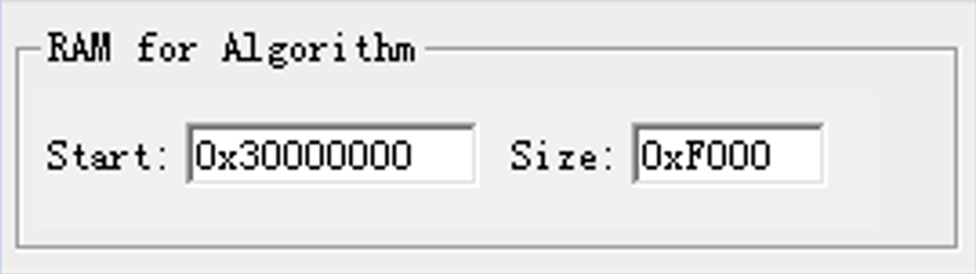

图 25 添加GR551x 8MB Flash编程算法 - 配置RAM for Algorithm,它定义了加载和执行编程算法的地址空间。Start输入框中的值必须为GR551x中RAM的起始地址0x30000000,Size输入框中的值为0xF000。

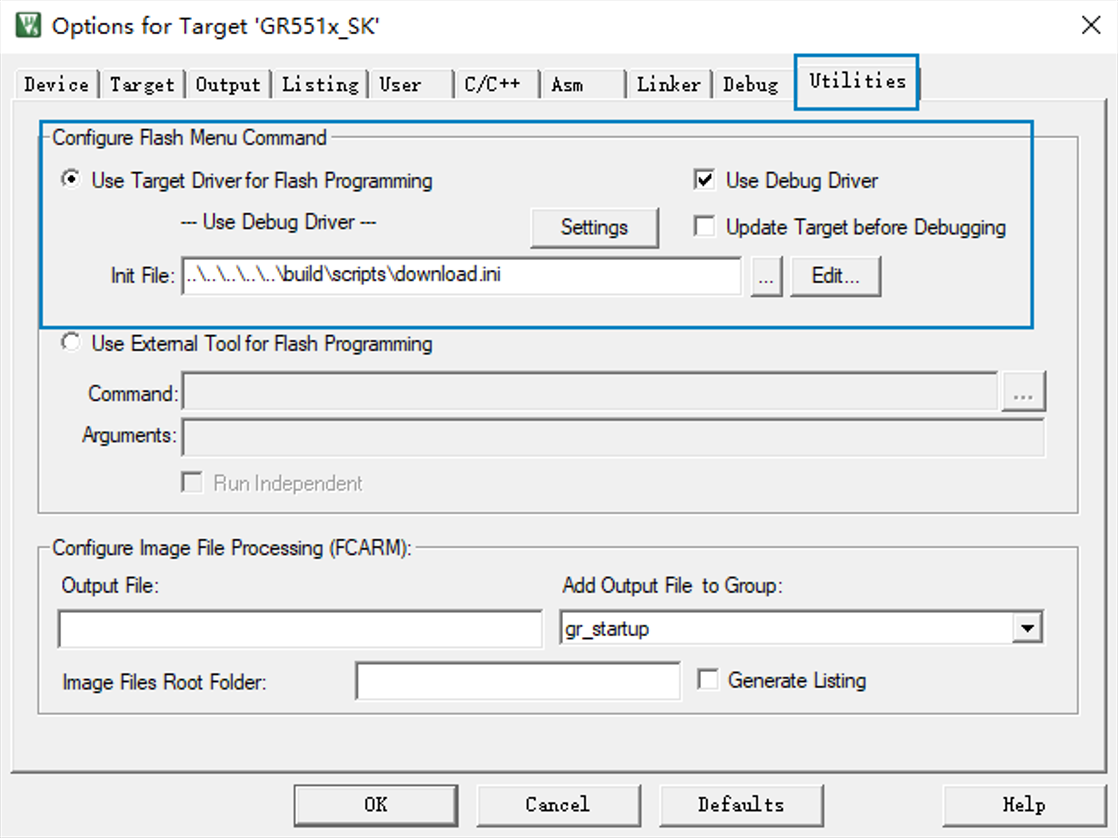

,打开Options for Target ‘GR551x_SK’对话框,选择Utilities标签页。
- 在Configure Flash Menu Command区域的Init File栏,点击...浏览选择SDK_Folder\build\scripts下的download.ini文件,或者先将download.ini文件复制到自己的工程目录然后再选择。
图 27 编程的初始化文件 说明:Use Target Driver for Flash Programming和Use Debug Driver是默认选中的。

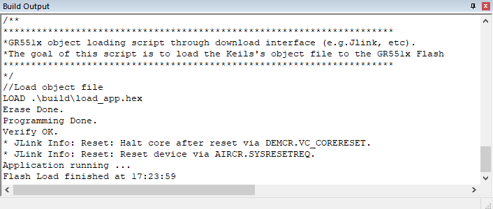

配置完成以后,点击Keil Toolbar上的Downlod按钮
将.hex文件下载到Flash中。如果下载成功,Keil的Build Output窗口将显示如下结果。
