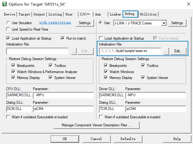

在启动调试之前,需要配置调试器。点击Keil Toolbar中的Options for Target按钮 ,打开Options for Target ‘GR551x_SK’对话框,选择Debug标签页。窗口左边为使用软件仿真调试,右边为使用硬件在线调试。BLE Examples工程使用硬件在线调试,相关的调试器默认配置如下:
图 29 配置调试器
默认使用的Initialization File:sram.iniSDK_Folder\build\scripts目录中。开发者可以直接使用该文件,也可以将该文件复制到自己的工程目录下使用。
SDK_Folder为GR551x SDK的根目录。
初始化文件sram.ini中包含一组调试命令,调试过程将执行这些命令。在Initialization File栏,点击右侧的Edit...按钮打开sram.ini文件。sram.ini的代码示例如下:
