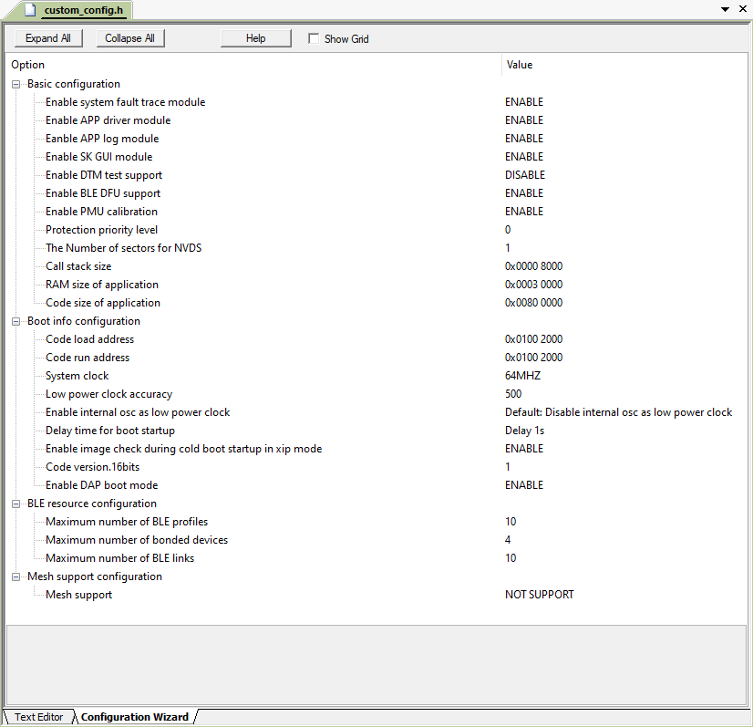

配置custom_config.h
custom_config.h用于配置Application工程的参数。SDK_Folder\build\config\提供了一个custom_config.h的模板。各Application示例工程的custom_config.h位于其工程目录下的Src\config。
| 宏 | 描述 |
| CHIP_TYPE | 对芯片类型进行选择。
| ENCRYPT_ENABLE | 使能固件加密的开关。默认设置为0。
| EXT_EXFLASH_ENABLE | 是否使用外部Flash。
| PLATFORM_INIT_ENABLE | 平台初始化的开关。当关闭该宏时,BLE 和睡眠功能将无法正常使用。默认设置为1。
| SYS_FAULT_TRACE_ENABLE | 打印Callstack Trace Info的开关。打开该开关后,发生HardFault时,会将Callstack Trace Info通过串口打印出来。
| APP_DRIVER_USE_ENABLE | App Drivers模块的开关。
| APP_LOG_ENABLE | APP LOG模块的开关。
| APP_LOG_STORE_ENABLE | APP LOG STORE模块的开关。
| APP_LOG_PORT | 设置APP LOG输出方式。
| SK_GUI_ENABLE | GR5515 Start Kit Board的GUI模块的开关。
| DEBUG_MONITOR | Debug Monitor模块的开关。
| DTM_TEST_ENABLE | DTM Test功能的开关。
| DFU_ENABLE | DFU功能的开关。
| FLASH_PROTECT_PRIORITY | Application在Flash擦写过程中,可阻止异常事件响应的优先级等级。 当FLASH_PROTECT_PRIORITY配置为N时,中断优先级小于或等于N的中断请求会被挂起,待Flash擦写完毕后,可响应挂起的中断请求。默认情况下,Flash擦写过程中不响应任何中断请求,开发者可以根据实际需要设置其值。 |
| NVDS_START_ADDR | NVDS占用区域的起始地址,默认状态下该宏的值在custom_config.h中已经定义,但是定义的初始值只是针对申请的NVDS区域中只有一个sector,若用户需要申请多个sector,需根据申请的sector num自行计算起始地址(必须4K对齐)。 |
| NVDS_NUM_SECTOR | NVDS使用的Flash Sector的数量。 |
| CSTACK_HEAP_SIZE | Application所需要的Call Stack和Heap的大小,开发者可以根据Application的实际使用情况,调整其值,但不能少于6 KB。当前默认大小为16 KB。 各示例工程编译后其目录下的Keil_5\Objects\<project_name>.htm提供了可供参考的Maximum Stack Usage。 |
| ENABLE_BACKTRACE_FEA | 栈回溯功能的开关。
| CHIP_VER* | 芯片版本号。 |
| APP_CODE_LOAD_ADDR* | 程序存储空间的起始地址。该地址应在Flash地址范围内。 |
| APP_CODE_RUN_ADDR* | 程序运行空间的起始地址。 如果该地址的值与APP_CODE_LOAD_ADDR相等,则Application会采用XIP模式运行。 如果该地址的值在RAM地址范围内,则Application会采用Mirror模式运行。 |
| SYSTEM_CLOCK | 系统时钟频率。其取值如下:
| CFG_LF_ACCURARY_PPM | BLE低频睡眠时钟精度,其取值范围1 ~ 500,单位PPM。 |
| CFG_LPCLK_INTERNAL_EN | 是否使用芯片内部的OSC时钟作为BLE低频睡眠时钟。若使用,则CFG_LF_ACCURARY_PPM强制设置为500。
| CFG_CRYSTAL_DELAY | 设置芯片在PMU中ENABLE RTC后的延时时间,以及修改RTC GM等参数后的延时时间。该值需要根据晶振实际测试所得的起振稳定时间配置,其取值范围为100 ~ 500,单位为ms,默认设置为100 ms。 |
| BOOT_LONG_TIME* | 设置芯片启动时是否需要延迟1s再执行后半段启动代码。
| BOOT_CHECK_IMAGE* | 在XIP模式中,冷启动时是否要对image进行校验。
| VERSION | Application Firmware版本号,长度2 Bytes,采用十六进制存储。 |
| EXFLASH_WAKEUP_DELAY | 在热启动时,设置芯片在唤醒Flash和读取芯片ID间的延迟时间。其取值范围为0 ~ 10,单位为5 μs,即取值为0时不延迟,每增加1,延时时间增加5 μs。 |
| CFG_MAX_BOND_DEVS | Application支持的最大可绑定设备数量。开发者根据实际需求设置该值,其值越大占用的RAM空间就越大。 |
| CFG_MAX_PRFS | Application所能够包含的GATT Profile/Service的最大数量。开发者根据实际需求设置该值,其值越大占用的RAM空间就越大。 |
| CFG_MAX_CONNECTIONS | Application支持的最大连接数量,最大值为10。开发者可以根据实际需要设置其值。 该值越大,BLE Stack Heaps需要占用的RAM空间就越大。BLE Stack Heaps具体大小由flash_scatter_config.h中的以下四个宏来定义,开发者不可修改这四个宏:
| CFG_MAX_ADVS | Application支持的BLE传统广播和扩展广播总量的最大值。 |
| CFG_MAX_ADV_DATA_LEN_SUPPORT | 设置是否支持传统广播数据长度为31字节。
| CFG_MAX_PER_ADVS | Application支持的最大BLE周期性广播数量。 说明: 配置的传统广播和扩展广播总量值(CFG_MAX_LEG_EXT_ADVS)与周期性广播数量值(CFG_MAX_PER_ADVS)的总和不能超过5。 |
| CFG_MAX_SCAN | Application支持的最大BLE扫描数量,最大值为1。 |
| CFG_MAX_SYNCS | 周期性广播同步数量,用于预留协议栈所需的RAM资源。开发者可根据实际使用的周期性广播同步数量设置该值,最大值为5。 |
| CFG_MESH_SUPPORT | 是否支持MESH功能。
| CFG_LCP_SUPPORT |
是否支持LCP模块。
| APP_DRV_I2C/SPI/UART_DMA_ENABLE | 是否使能I2C/SPI/UART APP Driver模块的DMA模式。
| APP_DRV_I2C/SPI/QSPI/UART_IT_ENABLE | 是否使能I2C/SPI/UART APP Driver模块的Interrupt模式。
| APP_INFO_COMMENTS* | 固件comments定义,该定义最大长度为12个字符。
*:上表中带*的宏可用于初始化BUILD_IN_APP_INFO结构体,该结构体被定义在固件的0x200地址处。系统启动时,Bootloader程序会从该地址读取固件的配置信息,作为启动参数。
custom_config.h的注释符合Keil的Configuration Wizard Annotations规范,因此开发者可以使用图形化的Keil Configuration Wizard来配置Application工程参数。强烈推荐开发者使用Wizard以避免出现非法参数值。

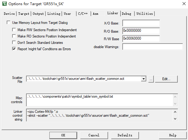

配置存储器布局
Keil用.sct文件定义链接器用到的存储段。GR551x SDK为Application开发者提供了一个示例flash_scatter_common.sct。该.sct文件使用的宏被定义在flash_scatter_config.h中。
在Keil中,__attribute__((section("name")))可用来将一个函数或变量放在单独的内存段中,其中name取决于开发者的选择。Scatter(.sct)文件可用来将被命名的段放在特定的位置。例如,将应用程序的ZI(零初始化)数据放在名为__attribute__((section(".bss.app")))段中。
开发者可按照以下步骤配置存储器布局:
- 点击Keil Toolbar的Options for Target按钮
,打开Options for Target ‘GR551x_SK’对话框。选中Linker标签页。 - 在Scatter File栏,点击按钮...浏览选择SDK_Folder\toolchain\gr551x\source\arm下的flash_scatter_common.sct文件,或者将scatter文件(.sct)及其包含的.h文件复制到ble_app_example工程目录再选择。
flash_scatter_common.sct中的#! armcc -E -I ..\Src\config\ --cpu Cortex-M4指定了一个Include路径,其指向Application工程的custom_config.h所在的目录。如果该路径错误,则会产生Linker Error。
- 点击Edit...按钮,打开.sct文件,然后根据自己产品的存储器布局修改相应的代码。
图 20 配置Scatter File - 点击OK按钮,保存设置。
