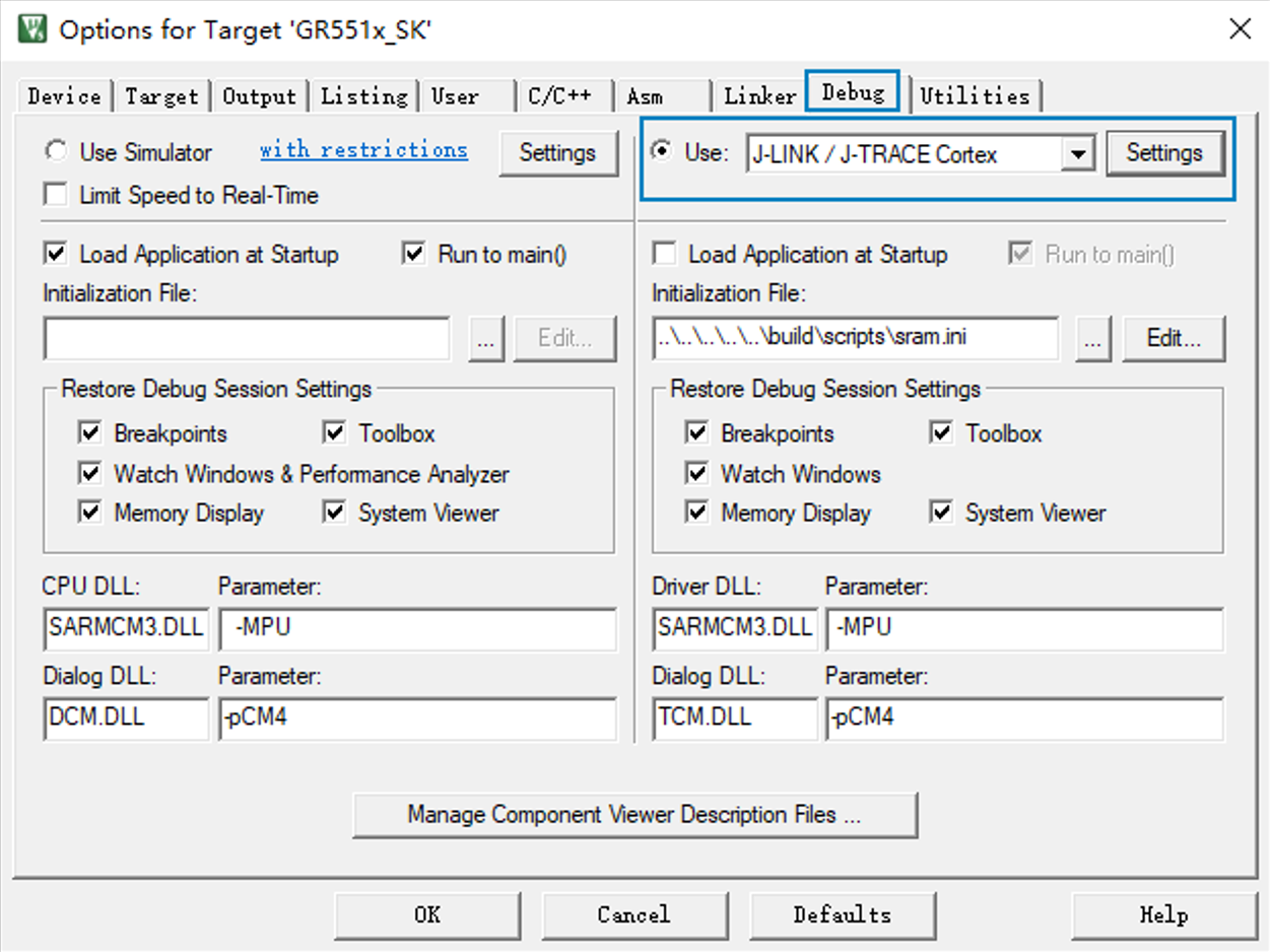

- 点击Keil Toolbar中的Options for Target按钮
,打开Options for Target ‘GR551x_SK’对话框,选择Debug标签页。点击Use: J-LINK/J-TRACE Cortex右侧的Settings按钮。

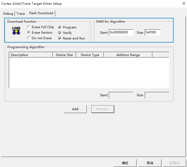

图 23 Debug标签页 - 在打开的Cortex JLink/JTrace Target Driver Setup窗口中,选中Flash Download项。在Download Function区域,开发者可以设置Erase方式、选择是否Program、Verify、Reset and Run。Keil默认配置如下:
图 24 选择Download Function 说明:若当前为Mirror模式,则应将Erase方式设置为Erase Full Chip。

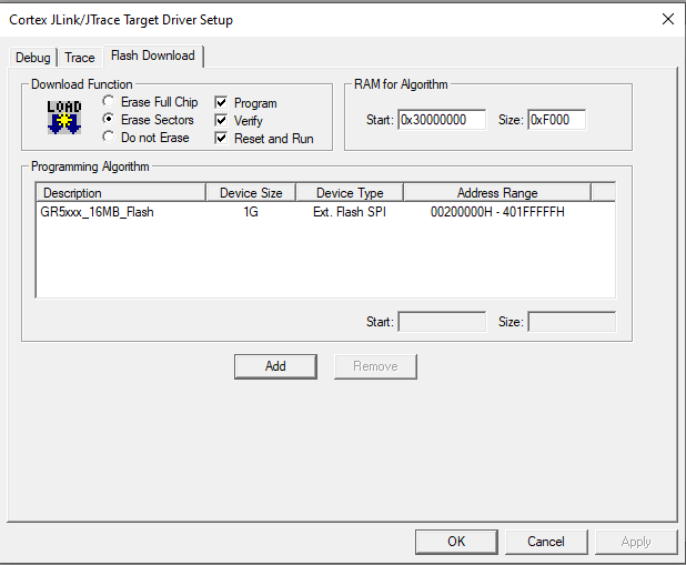

- 点击Add按钮,在Programming Algorithm中添加GR5xxx_16MB_Flash.FLM。

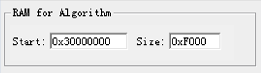

图 25 添加GR5xxx_16MB_Flash编程算法 - 配置RAM for Algorithm,它定义了加载和执行编程算法的地址空间。Start输入框中的值必须为GR551x中RAM的起始地址0x30000000,Size输入框中的值为0xF000。
