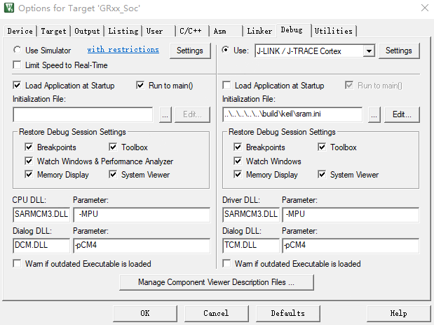

    2. 点击Keil Toolbar中的Options for Target按钮 ,打开Options for Target ‘GRxx_Soc’对话框,选择Debug标签页。点击Use: J-LINK/J-TRACE Cortex右侧的Settings按钮。
      图 23 Debug标签页

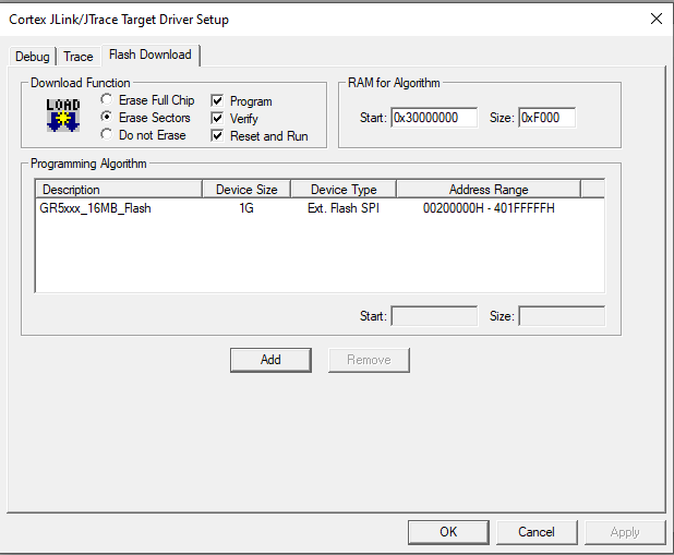

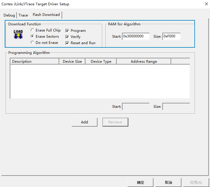

    3. 在打开的Cortex JLink/JTrace Target Driver Setup窗口中,选中Flash Download项。在Download Function区域,开发者可以设置Erase方式、选择是否Program、Verify、Reset and Run。Keil默认配置如下:
      图 24 选择Download Function
      若当前为Mirror模式,则应将Erase方式设置为Erase Full Chip。
    4. 点击Add按钮,在Programming Algorithm中添加GR5xxx_16MB_Flash.FLM。
      图 25 添加GR5xxx_16MB_Flash编程算法

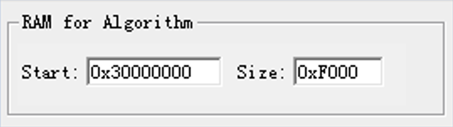

    5. 配置RAM for Algorithm,它定义了加载和执行编程算法的地址空间。Start输入框中的值必须为GR551x中RAM的起始地址0x30000000,Size输入框中的值为0xF000。
      图 26 RAM for Algorithm设置

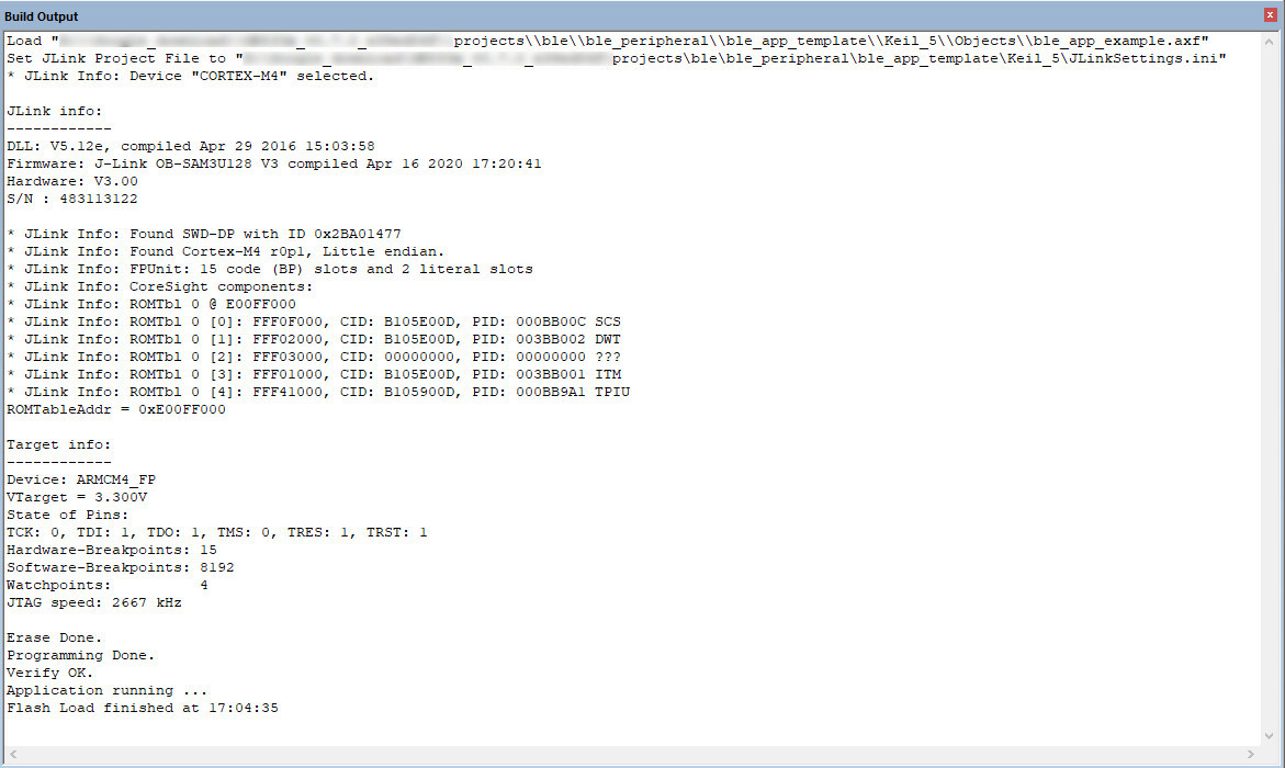

    配置完成以后,点击Keil Toolbar上的Download按钮 将.hex文件下载到Flash中。如果下载成功,Keil的Build Output窗口将显示如下结果。
    下载过程中,若界面提示No Cortex-M SW Device Found,说明芯片当前可能处于睡眠状态(即开启了睡眠模式的工程正在运行),无法直接下载.hex文件到Flash中。开发者需要先按下GR5515 SK板的RESET键,并间隔1秒左右点击Download按钮 ,重新下载文件。
图 27 下载结果
