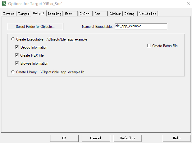

双击ble_app_example.uvprojx,Keil打开该工程示例。点击 ,在Options for Target 'GRxx_Soc'中选择Output,在Name of Executable输入ble_app_example。
图 15 修改Name of Executable

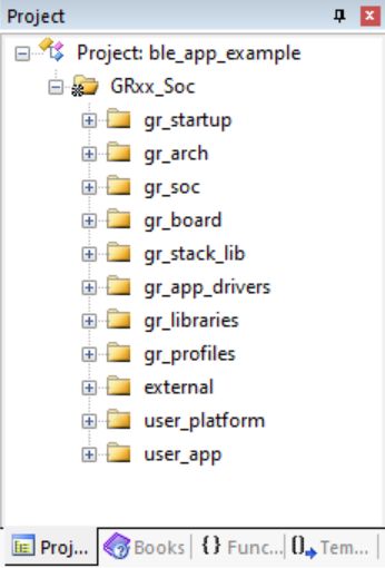

在Keil Project Window中,可查看到ble_app_example工程下的所有groups。
图 16 ble_app_example项目
ble_app_example工程下的groups主要分为两类:SDK groups和User groups。

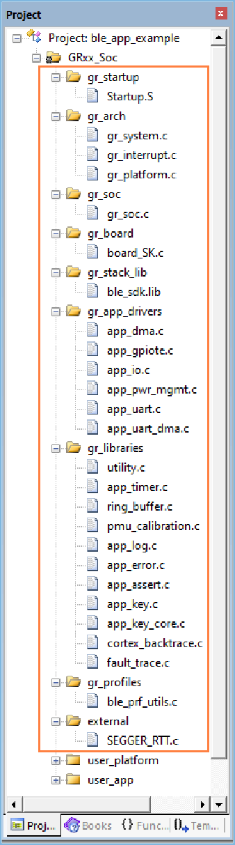

    SDK groups包括gr_startup、gr_arch、gr_soc、gr_board、gr_stack_lib、gr_app_drivers、gr_libraries、gr_profiles和external。
    图 17 SDK groups
    SDK groups下的源文件无需修改,各group的具体描述如下:

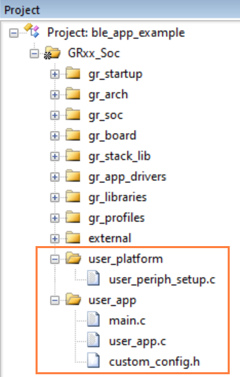

    User groups包括user_platform和user_app。
    图 18 user_groups
    User groups下的源文件需要开发者来实现,各group的具体描述如下:
