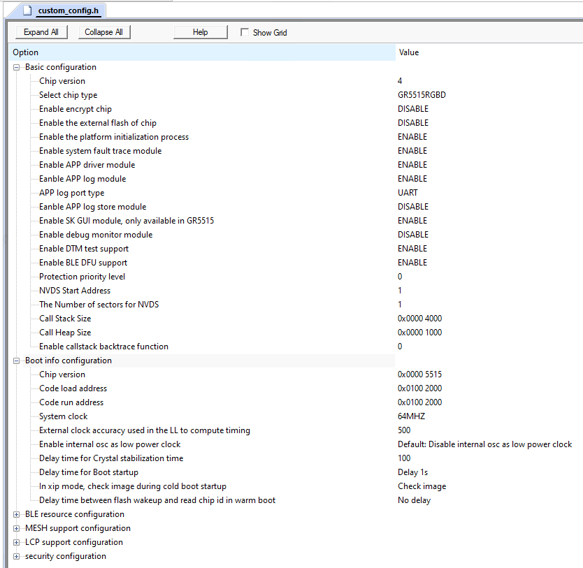

custom_config.h的注释符合Keil的Configuration Wizard Annotations规范,因此开发者可以使用图形化的Keil Configuration Wizard来配置Application工程参数。强烈推荐开发者使用Wizard以避免出现非法参数值。
图 19 Configuration Wizard for custom_config.h

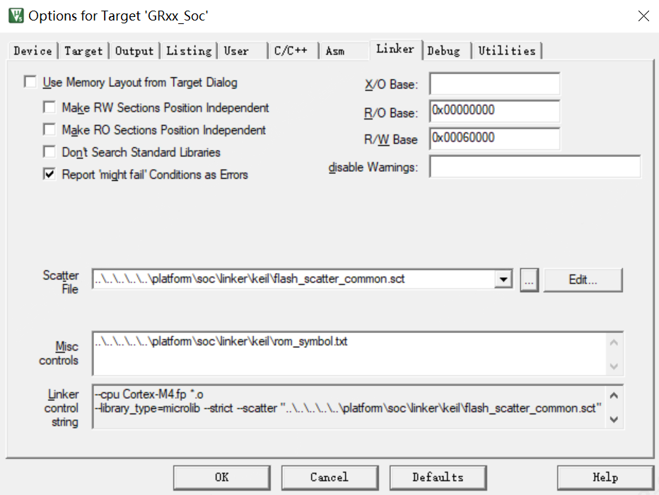

Keil用.sct文件定义链接器用到的存储段。GR551x SDK为Application开发者提供了一个示例flash_scatter_common.sct。该.sct文件使用的宏被定义在flash_scatter_config.h中。
在Keil中,__attribute__((section("name")))可用来将一个函数或变量放在单独的内存段中,其中name取决于开发者的选择。Scatter(.sct)文件可用来将被命名的段放在特定的位置。例如,将应用程序的ZI(零初始化)数据放在名为__attribute__((section(".bss.app")))段中。
开发者可按照以下步骤配置存储器布局:
  1. 点击Keil Toolbar的Options for Target按钮 ,打开Options for Target ‘GRxx_Soc’对话框。选中Linker标签页。
  2. 在Scatter File栏,点击按钮...浏览选择SDK_Folder\platform\soc\linker\keil下的flash_scatter_common.sct文件,或者将scatter文件(.sct)及其包含的.h文件复制到ble_app_example工程目录再选择。
    flash_scatter_common.sct中的#! armcc -E -I .\..\Src\user\ -I .\..\Src\config\ --cpu Cortex-M4指定了一个Include路径,其指向Application工程的custom_config.h所在的目录。如果该路径错误,则会产生Linker Error。
  3. 点击Edit...按钮,打开.sct文件,然后根据自己产品的存储器布局修改相应的代码。
    图 20 配置Scatter File
  4. 点击OK按钮,保存设置。

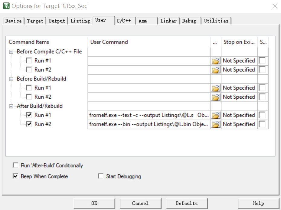

配置After Build
Keil的After Build可以指定在工程创建完成后执行命令行语句。ble_app_template工程默认已配置了after build命令,开发者无需再给基于ble_app_template的ble_app_example工程手动配置After Build。
如果开发者新建一个工程,则需要按照以下步骤配置After Build:
  1. 点击Keil Toolbar的Options for Target按钮 ,打开Options for Target ‘GRxx_Soc’对话框。选中User标签页。
  2. 在After Build/Rebuild展开的选项中勾选Run #1,在对应的User Command栏输入fromelf.exe --text -c --output Listings\@L.s Objects\@L.axf。其作用是调用Keil fromelf工具,基于.axf文件生成汇编文件。
  3. 在After Build/Rebuild展开的选项中勾选Run#2,在对应的User Command栏输入fromelf.exe --bin --output Listings\@L.bin Objects\@L.axf。其作用是调用Keil fromelf工具,基于.axf文件生成.bin格式固件。
  4. 点击OK,保存设置。
图 21 配置After Build
