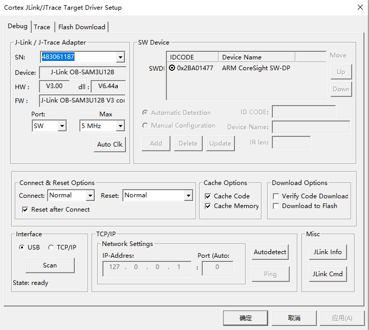

完成调试器配置后,点击Keil Toolbar的Start/Stop Debug Session按钮 即可开始调试。
需要确保Connect & Reset Options均为Normal,如图 29所示。这样可以保证在Start Debug Session之后,点击了Keil Toolbar的Reset按钮,程序还能正常运行。
图 29 配置Connect & Reset Options均为Normal
