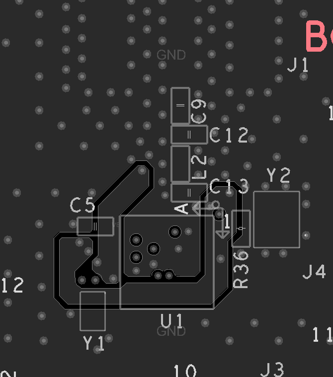

  1. TOP层
    用于元器件布局和RF等关键信号走线。
    图 41 TOP层设计

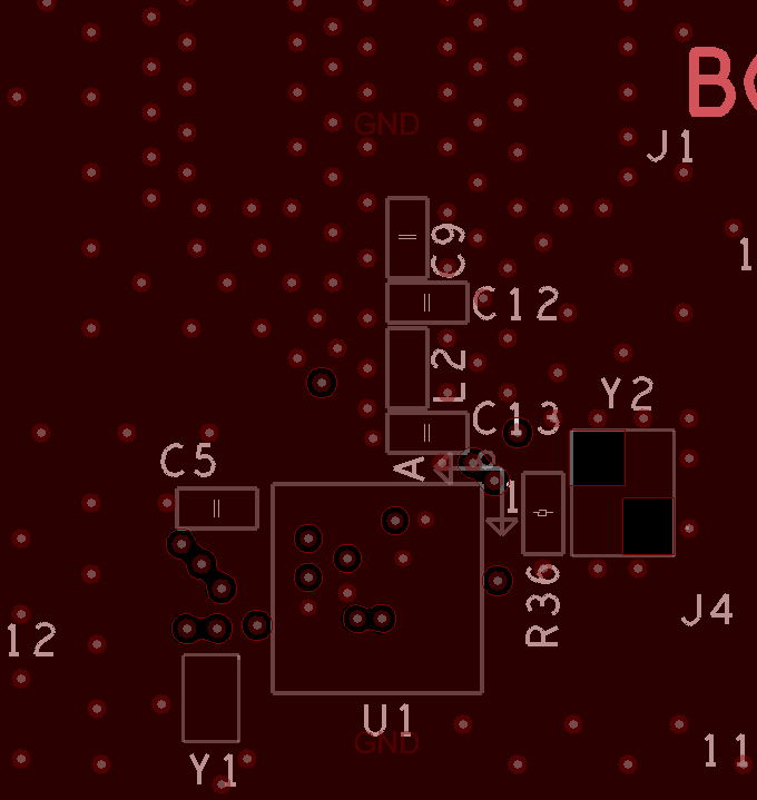

  2. L2层
    用于接地返回路径和50 Ω射频传输线的参考地平面。为了减小32 MHz晶振的寄生负载电容,在晶振焊盘下方的地平面挖空处理。
    图 42 L2层设计

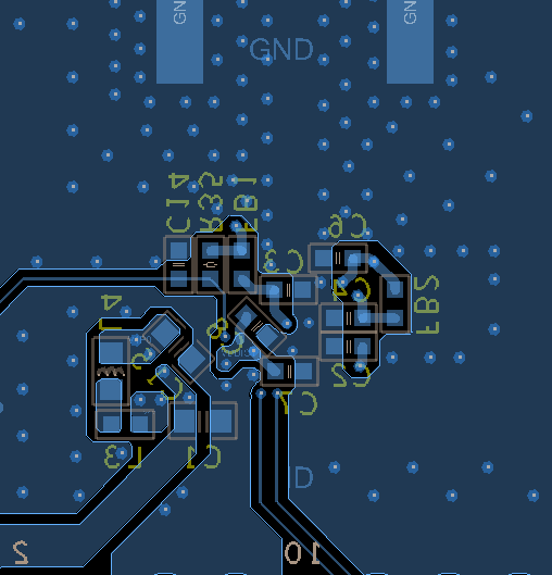

  3. L3层
    用于电源分割和少量信号线走线。
    图 43 L3层设计

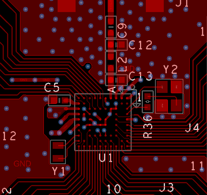

  4. BOTTOM层
    用于滤波器件的布局和信号走线,滤波器件尽可能靠近对应的芯片管脚。
    图 44 BOTTOM层设计
