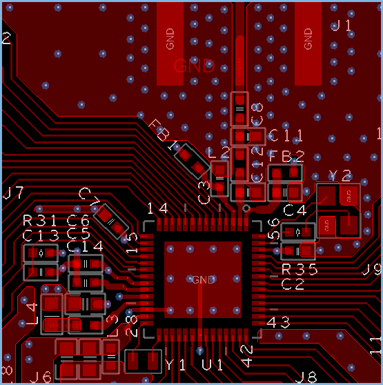

针对用户降低成本需求,QFN类封装可以使用两层板来设计PCB。两层板由于缺少内层完整地平面,所以在PCB设计上需要特别注意,尤其是对于有较高ESD防护等级要求和辐射认证要求的产品应用。需严格遵循PCB Layout设计指南章节的PCB设计规则,并优先确保电源滤波电容紧邻芯片电源引脚,以及增强地回路连接。设计参考如下:
  1. 采用单面(TOP面)布局,且走线也尽量在TOP层,保证BOTTOM的地平面尽量完整。 参考图 42 ,TOP层用于元器件布局和RF等关键信号走线。
    图 42 TOP层参考设计
  2. 图 43 为以QFN40封装为例的电源和GND走线参考设计,黄色圈出的GND过孔主要为电源和RF信号回流路径的过孔。这些GND过孔需要通过BOTTOM面的铜皮与芯片散热PAD连接,且保证足够宽且路径短(如图 43中绿色箭头所示)。
    图 43 QFN40电源和GND走线参考设计
