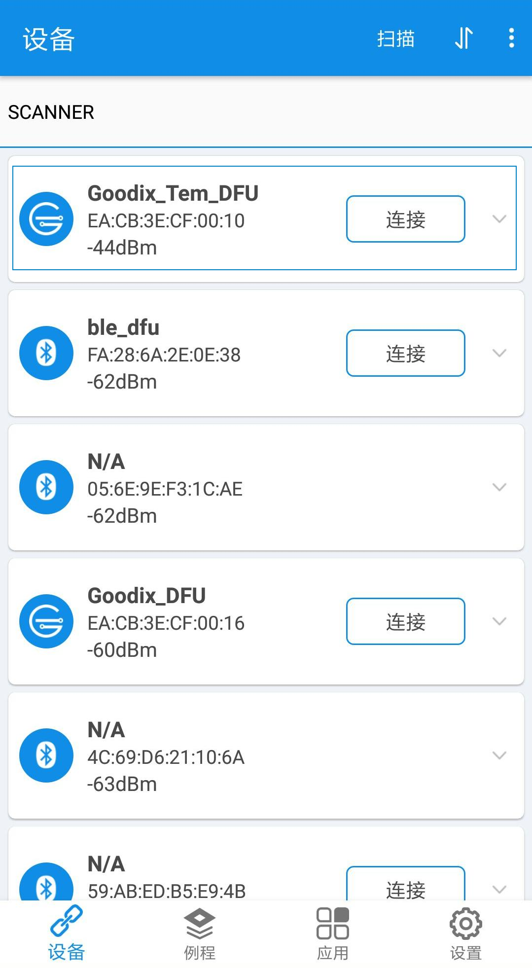

开启手机端的蓝牙功能,打开GRToolbox,在扫描列表中发现Goodix_Tem_DFU,表明固件Demo运行正常。
本文中GRToolbox的截图仅供用户了解操作步骤,实际界面请参考最新版本GRToolbox。
