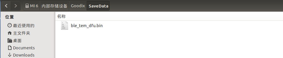

  1. 拷贝目标固件文件至手机端。
    将升级ble_tem_dfu.bin文件拷贝到手机根目录下的..\Goodix\SaveData目录,如图 3所示。
    图 3 拷贝目标升级bin文件

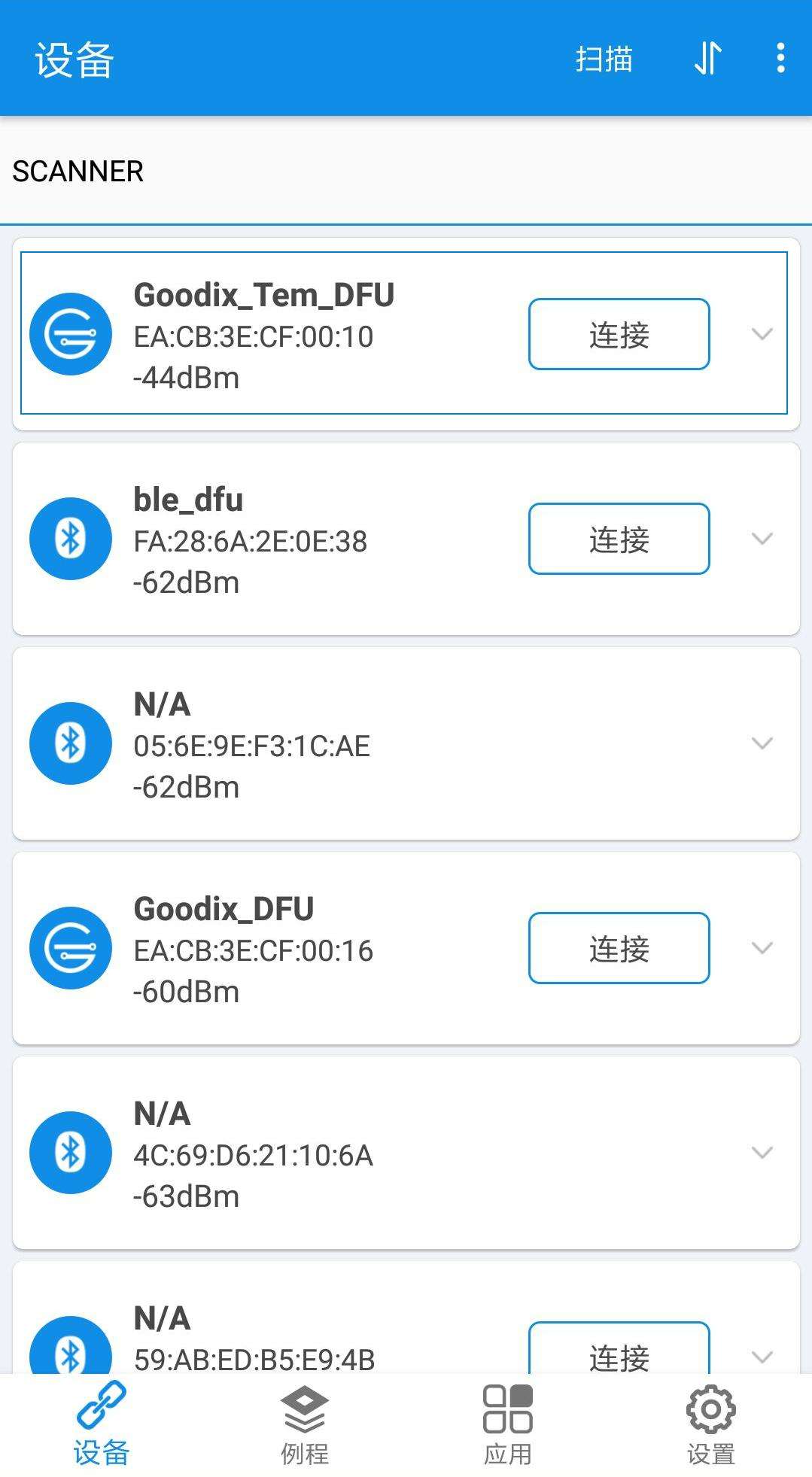

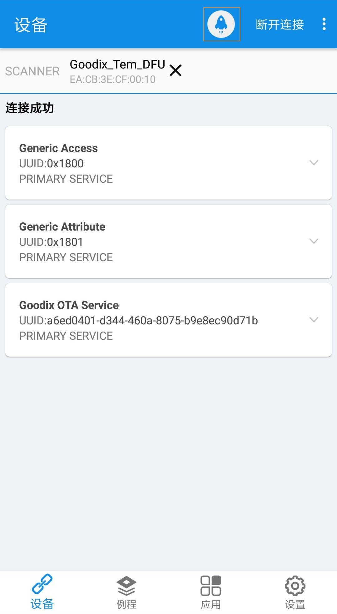

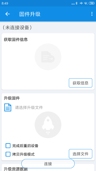

    打开手机端GRToolbox(Android) APP,设备列表中选择Goodix_Tem_DFU并连接(图 4),点击页面上方的跳转Boot升级按钮 图 5),随后进入DFU升级界面(图 6),表示GR551x已经重启,进入升级模式。
    图 4 连接Goodix_Tem_DFU
    图 5 点击升级图标
    图 6 进入升级界面
