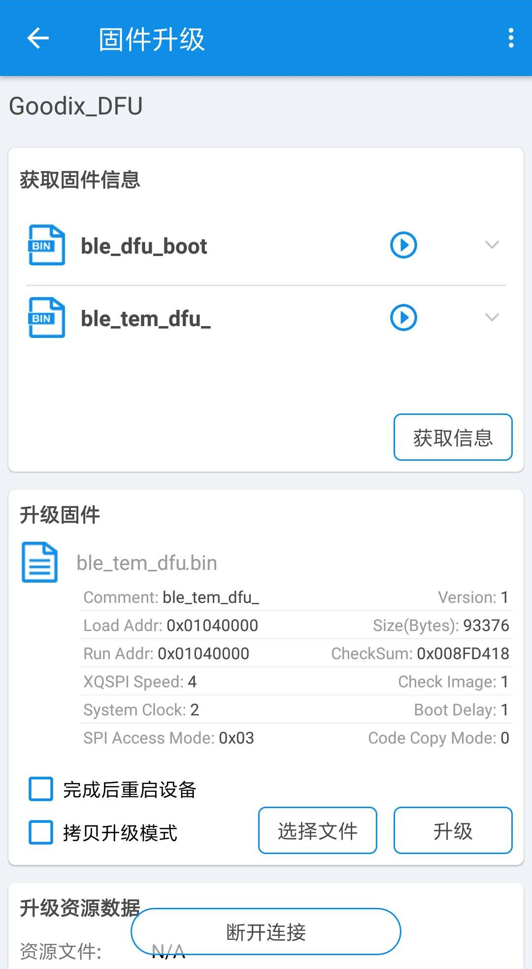

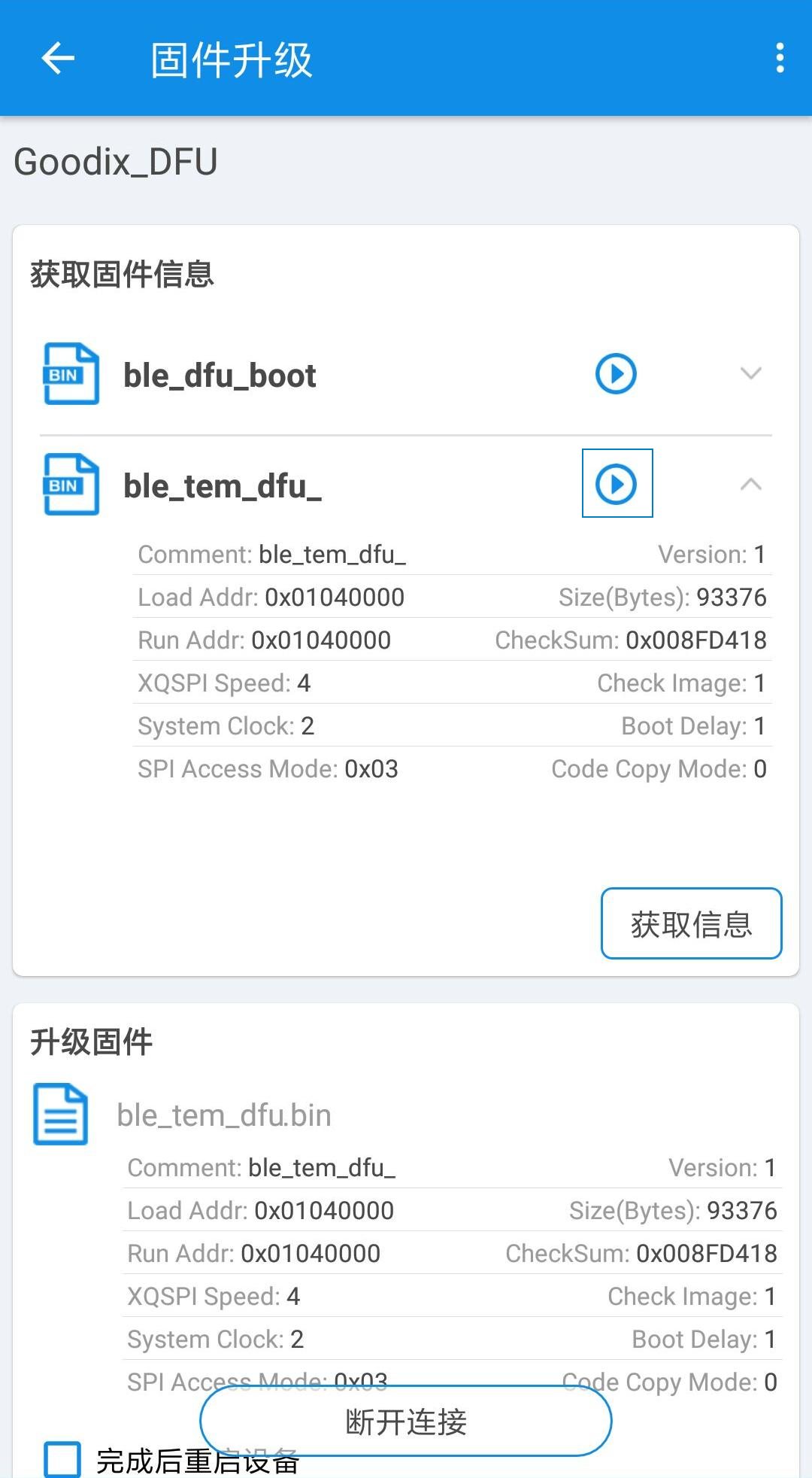

点击GRToolbox APP DFU升级界面中的获取信息按钮(图 16),点击展开ble_tem_dfu...(图 17),可以查看到ble_tem_dfu...的Info信息(图 18),表示空中载入至开发板的固件正确。
图 16 点击获取信息
图 17 选择ble_tem_dfu...
图 18 显示固件的Info信息 - 验证开发板的固件升级是否成功。

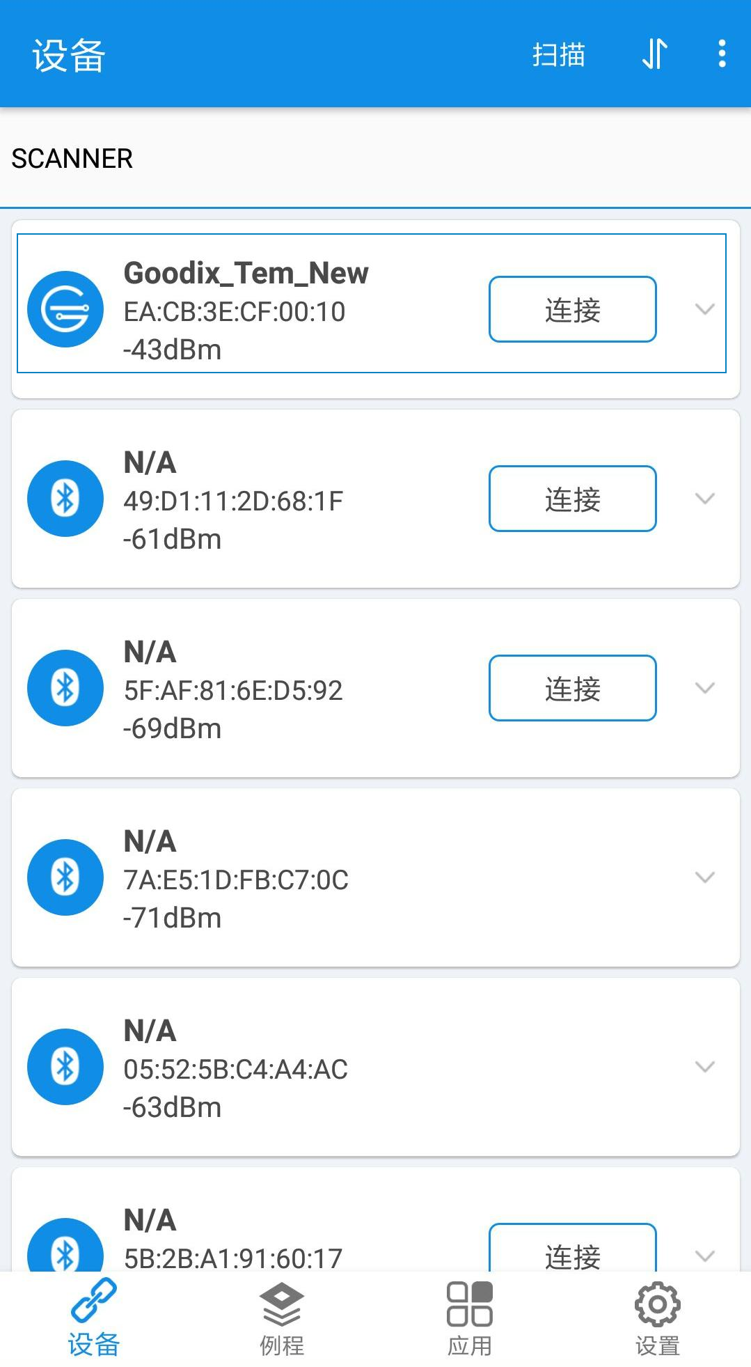

,开始运行新升级的固件(图 19)。运行成功后,进入GRToolbox的设备界面,下拉刷新设备列表(GRToolbox APP扫描设备),发现新固件广播名Goodix_Tem_New(图 20),说明目标固件升级成功。

图 20 发现新固件
