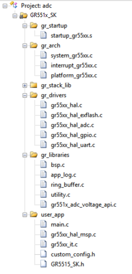

以ADC示例为例,双击打开adc.uvprojx工程文件,在Keil中的目录结构如图 1所示:
图 1 工程目录结构
主要的文件说明如表 5所示:
表 5 外设示例主要文件说明
Group 文件 描述
