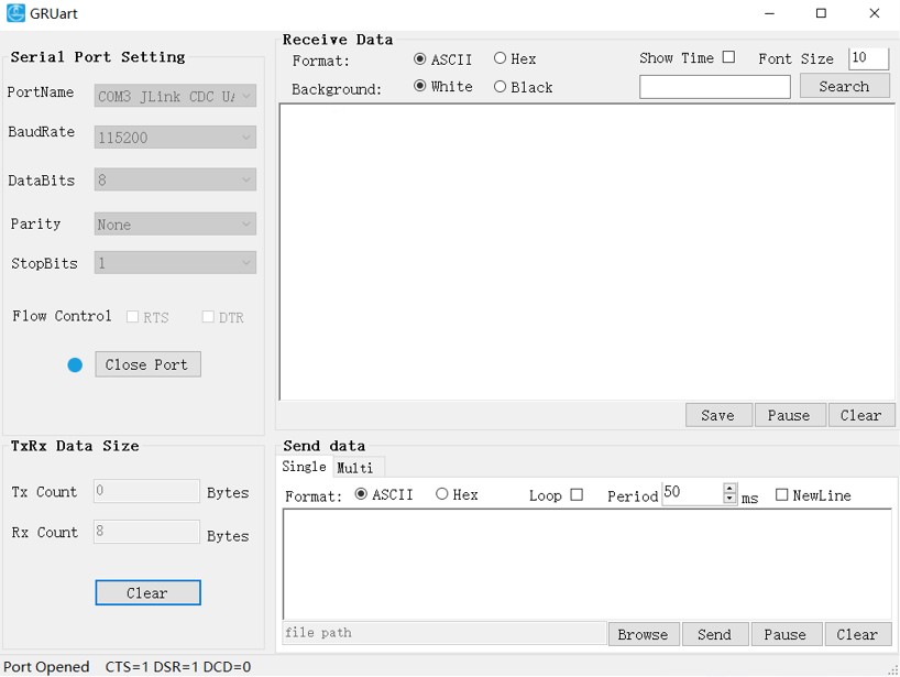

串口设置
启动GRUart,按照表 5中的参数配置串口。
表 5 GRUart串口配置参数
PortName BaudRate DataBits Parity StopBits Flow Control
需根据实际选择
115200
8
None
1
不勾选
配置完成后,点击Open Port开启串口,如图 3所示。
图 3 串口设置
