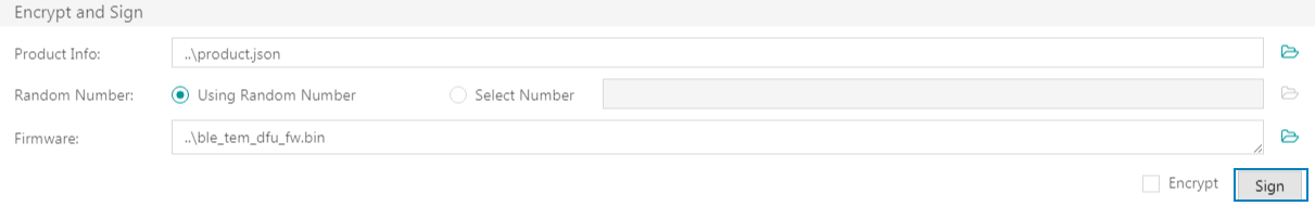

导入product.json文件和应用固件ble_tem_dfu_fw.bin,再点击Sign按钮,如图 10:
图 10 应用固件加签 选择加签文件路径后,即可生成加签应用固件(文件名带有_sign,ble_tem_dfu_fw_sign.bin),如图 11所示:
