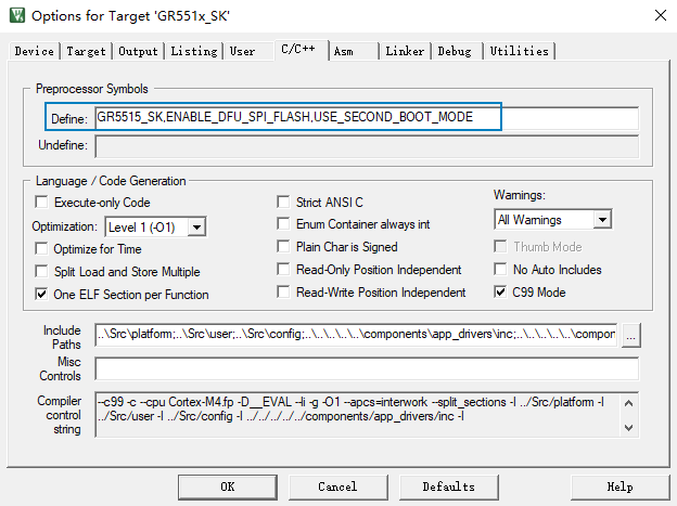

图标,在弹出的Options for Target ‘GR551x_SK’窗口中选择C/C++标签页。 - 在Preprocessor Symbols面板的Define参数值中添加USE_SECOND_BOOT_MODE,如下图所示。
添加的USE_SECOND_BOOT_MODE需要与前面的宏以逗号分隔。
图 6 使能Second Boot模式 - 保存设置后,点击Keil工具栏中的

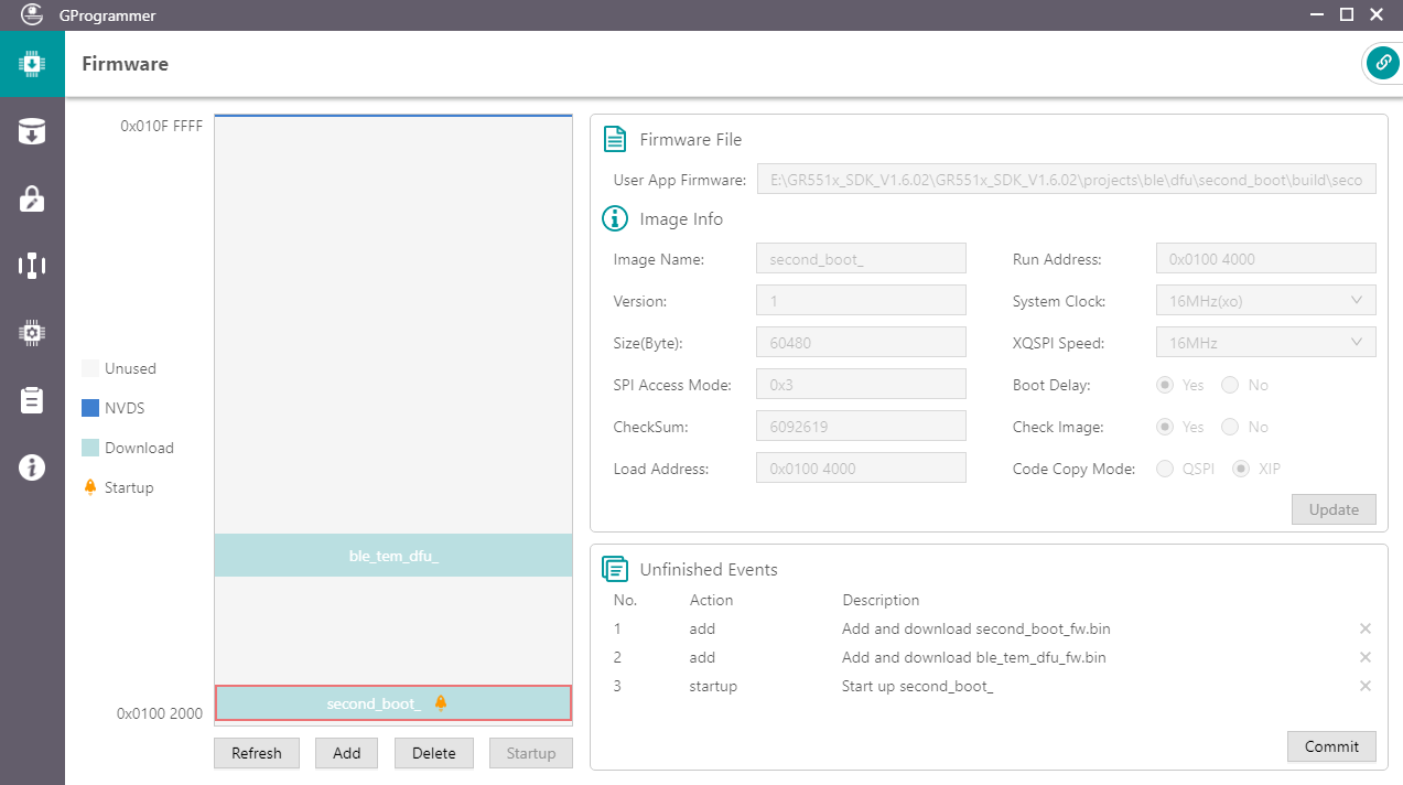

- 将Second Boot固件和应用固件ble_tem_dfu_fw.bin下载至GR5515 SK板,并设置Second Boot固件作为Startup固件。
图 7 选中Second Boot固件作为Startup固件 - GR551x SoC系统启动时检测到存在该应用固件ble_tem_dfu_fw.bin,且通过有效性检查。会跳转至应用固件存储的起始地址,并开始运行程序,此时GRUart串口界面如图 7所示。
