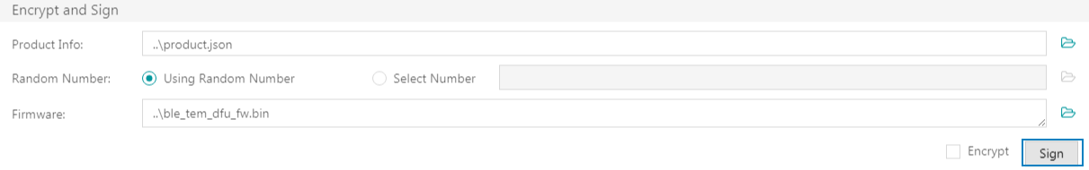

  2. 加签固件
    导入product.json文件和应用固件ble_tem_dfu.bin,再点击Sign按钮,如图 8
    图 8 应用固件加签
    选择加签文件路径后,即可生成加签应用固件(文件名带有_sign,ble_tem_dfu_fw_sign.bin),如图 9所示:
    图 9 生成的加签固件

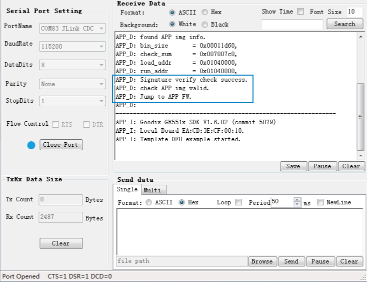

  4. 对加签固件进行验证
    利用GProgrammer将重新编译生成的Second Boot固件second_boot.bin和加签的ble_tem_dfu_fw_sign.bin下载至开发板,并设置Second Boot固件作为Startup固件并运行。Second Boot固件会对ble_tem_dfu_sign.bin固件进行校验和验签,若验证成功,则跳转到该应用固件中运行,如下图所示:
    图 10 对加签固件进行验证
