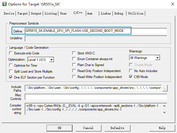

  2. 在Keil中修改ble_app_template_dfu示例工程配置后重新编译固件。具体操作如下:
    1. 进入示例工程目录SDK_Folder\projects\ble\ble_peripheral\ble_app_template_dfu\Keil_5,双击ble_app_template_dfu.uvprojx,在Keil中打开示例工程。
    2. 点击Keil工具栏中的Options for Target 图标,在弹出的Options for Target ‘GR551x_SK’窗口中选择C/C++标签页。
    3. Preprocessor Symbols面板的Define参数值中添加USE_SECOND_BOOT_MODE,如下图所示。
      添加的USE_SECOND_BOOT_MODE需要与前面的宏以“,”分隔。
      图 4 使能Second Boot模式
    4. 保存设置后,点击Keil工具栏中的 图标,编译示例工程,生成固件bin文件。

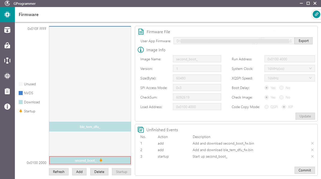

  3. 使用GProgrammer将Second Boot固件和应用固件ble_tem_dfu.bin烧录至开发板,并设置Second Boot固件作为Startup固件。
    图 5 选中Second Boot固件作为Startup固件

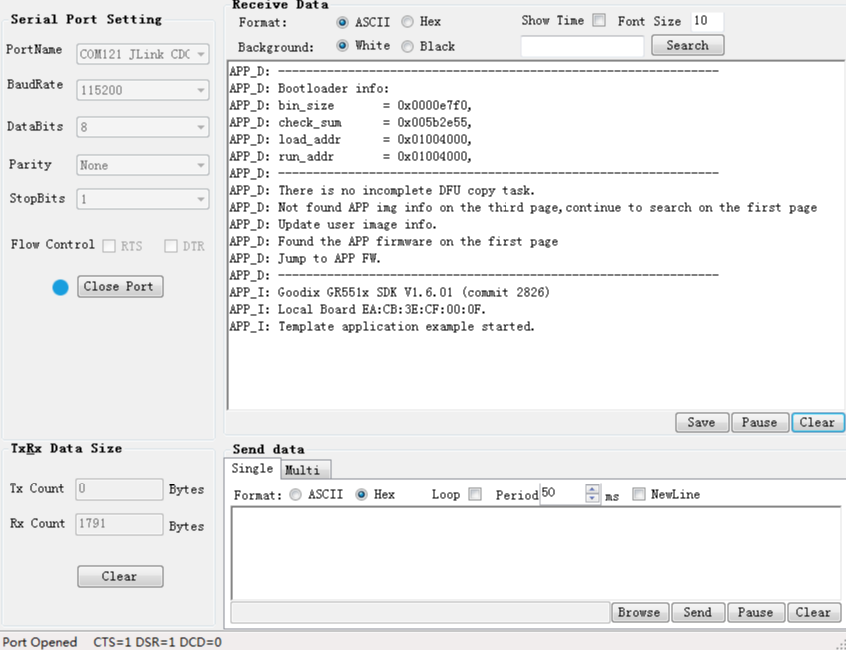

  4. GR551x SoC系统启动时检测到存在该应用固件ble_tem_dfu.bin,且通过有效性检查。会跳转至应用固件存储的起始地址,并开始运行程序,此时GRUart串口界面如下图所示。
    图 6 升级完成后应用固件成功运行
