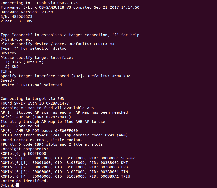

确认J-Link已加入环境变量,在计算机终端界面依次键入命令(#之后的文本为命令注释):
JLinkExe # 命令行调用启动Jlink工具 connect # 使用connect命令连接开发板,执行本命令前请保证已接入开发板 CORTEX-M4 # 指定CPU内核型号,如J-Link工具正常识别,可以直接回车 S # 选择硬件链接调试接口,S代表SWD 4000 # 指定SWD通讯速率,单位kHz,这里设置为4000
界面出现“Cortex-M4 identified”时,表示PC通过J-Link成功连接了开发板。
图 10 J-Link连接成功 - Windows
