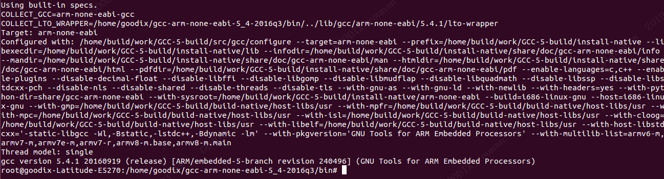

测试GCC安装结果
GCC安装完成后,可通过以下命令测试GCC是否安装成功。
arm-none-eabi-gcc -v
在Terminal上打印出以下信息,表示GCC安装成功。
图 1 GCC安装结果显示
