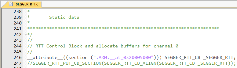

当选择ARMCC编译并使用J-Link RTT方式输出Log时,推荐在SEGGER_RTT.c中做如下修改:
图 31 创建RTT Control block并置于地址0x20005000处

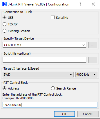

此时还需对J-Link RTT Viewer进行配置,配置方式如图 32所示。
图 32 配置J-Link RTT Viewer
其中RTT Control Block的位置通过Address方式指定,输入值可通过查询编译工程生成的.map映射文件中_SEGGER_RTT结构体的地址来获取,如下图所示。若按图 31推荐方式创建了RTT Control block并置于地址0x20005000处,则上图中可直接填入地址0x20005000。
图 33 获取RTT Control Block地址
