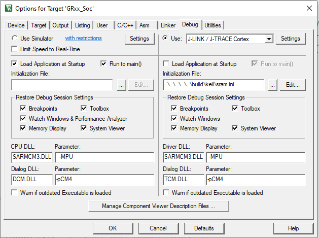

启动调试之前,需要配置调试器。点击Keil工具栏中的Options for Target按钮 ,打开Options for Target ‘GRxx_Soc’对话框,选择Debug标签页。窗口左侧为软件仿真调试配置,右侧为硬件在线调试配置。Bluetooth LE Examples工程使用硬件在线调试,相关的调试器默认配置如下:
图 28 配置调试器
默认使用的Initialization File:sram.ini位于SDK_Folder\build\keil目录。开发者可以直接使用该文件,也可以将该文件复制到自己的工程目录下使用。
初始化文件sram.ini中包含一组调试命令,调试过程将执行这些命令。点击Initialization File栏右侧的Edit...按钮,可打开sram.ini文件。sram.ini的代码示例如下:

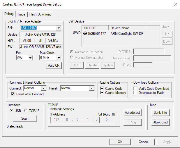

Connect & Reset Options均需设置为Normal,如图 29所示,以保证启动Debug Session之后,点击Keil工具栏的Reset按钮,程序仍能正常运行。
图 29 配置Connect & Reset Options均为Normal

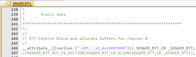

当选择ARMCC编译并使用J-Link RTT方式输出Log时,推荐在SEGGER_RTT.c中做如下修改:
图 30 创建RTT Control Block并置于地址0x20005000处

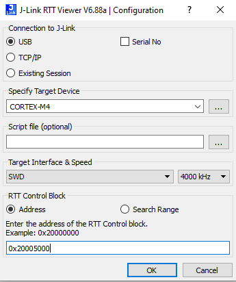

若需对J-Link RTT Viewer进行配置,则可参考图 31中的参数配置。
图 31 配置J-Link RTT Viewer

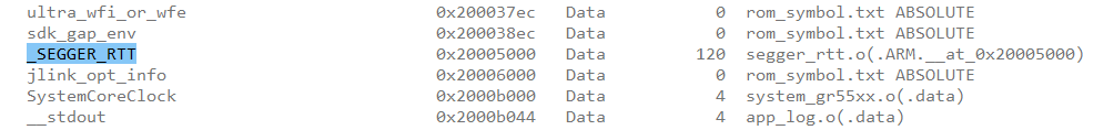

其中RTT Control Block的地址通过Address方式指定,输入值可设置为编译工程生成的.map映射文件中_SEGGER_RTT结构体的地址,如下图所示。若按图 30推荐方式创建RTT Control Block并将其置于地址0x20005000处,则Address应设置为0x20005000。
图 32 获取RTT Control Block地址
