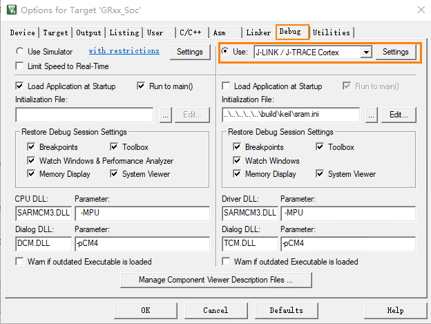

配置调试器
启动调试之前,需要配置调试器。点击Keil 工具栏中的Options for Target按钮 ,打开Options for Target ‘GRxx_Soc’对话框,选择Debug标签页。窗口左侧为软件仿真调试配置,右侧为硬件在线调试配置。
Bluetooth LE Examples工程使用硬件在线调试,相关的调试器默认配置如下:
图 27 配置调试器
默认使用的Initialization File(sram.ini)位于SDK_Folder\build\keil目录。开发者可以直接使用该文件,也可以将该文件复制到自己的工程目录下使用。

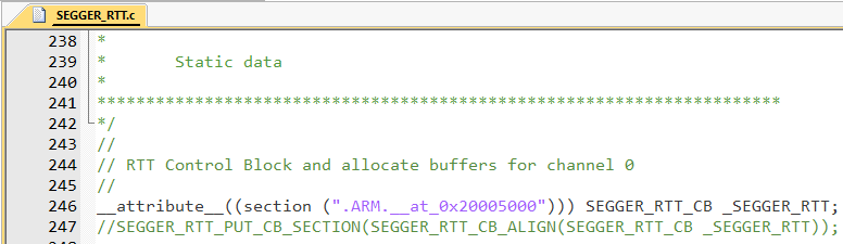

当选择使用J-Link RTT方式输出Log时,推荐在SEGGER_RTT.c中做如下修改:
图 29 创建RTT Control Block并置于地址0x20005000处

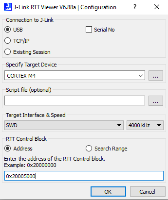

若需对J-Link RTT Viewer进行配置,则可参考图 30中的参数配置。
图 30 配置J-Link RTT Viewer
其中RTT Control Block的地址可通过Address方式指定,输入值可设置为编译工程生成的.map映射文件中_SEGGER_RTT结构体的地址,如下图所示。若按图 29推荐方式创建RTT Control Block并将其置于地址0x20005000处,则Address应设置为0x20005000。
图 31 获取RTT Control Block地址
